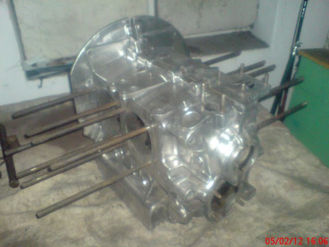

Wiertarka + szczotka druciana :) wbrew pozorom rysy nie są mocno widoczne a blok się "świeci", chociaż nie wiem jak później z utrzymaniem go w czystości, no ale to raczej jest to rozwiązanie najprostsze, a np. szkiełkowanie itp. to już raczej do najprostszych nie należą i bez rozebrania całego silnika się raczej nie obejdzie:)

Ja swojego czyściłem tak, najpierw szczotką drucianą na wiertarce a później na to pasta polerska i filc na wiertarce ( bo właśnie o tym zapomniałem wspomnieć pisząc wyżej, po paście rysy są przyzwoite, mniej widoczne ) :)

ja blok czyściłem tak jak koledzy wyżej - druciaczek na wiertarce i leciałem. Większych rys nie ma, śmiało można by ylo później metalową watą polerować na lustro.
