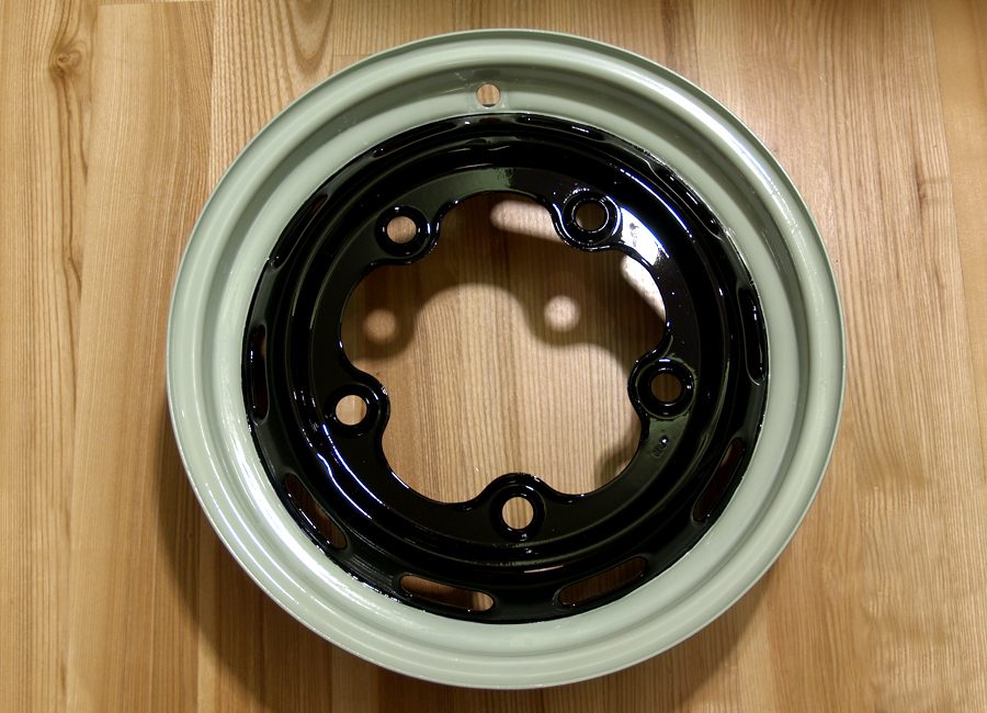

Wyważanie kół 5 śrubowych
4 maja 2012, 11:37
Gdzie w Wa-wie można wyważyć koła 5 śrubowe? Wszędzie gdzie byłem z tymi felgami patrzą na mnie jak na obcego z innej planety. Chodzi o takie felgi:

Tak sobie myślę... Mam zaprzyjaźnionego tokarza, wziąłbym kiedyś butelczynę czegoś zacnego i polazł do niego pogadać. A jakbym miał taki bęben, to może i by było konkretniej gadane. Na nieszczęście jedyne bębny jakie są w moim posiadaniu, są nie do tego przeznaczone. Jakby ktoś z Was miał do zutylizowania, to chętnie przygarnę i zobaczę co z tego wyjdzie. Można by porobić kilka sztuk, żeby w każdym skupisku klubowiczów było coś na podorędziu. Bo faktycznie gumiarze patrzą dość dziwnie jak się z taką felgą przychodzi...

YOGI napisał(a):a pro po wyważania takich felg to:
http://allegro.pl/oryginalny-uchwyt-do-wywaza…bus-i2282285668.html
tylko pewnie Rafał nie wywali 700 za jednorazowe wyważanie
No nie. Widziałem to bez przesady.
Tommym napisał(a):Tak sobie myślę... Mam zaprzyjaźnionego tokarza, wziąłbym kiedyś butelczynę czegoś zacnego i polazł do niego pogadać. A jakbym miał taki bęben, to może i by było konkretniej gadane. Na nieszczęście jedyne bębny jakie są w moim posiadaniu, są nie do tego przeznaczone. Jakby ktoś z Was miał do zutylizowania, to chętnie przygarnę i zobaczę co z tego wyjdzie. Można by porobić kilka sztuk, żeby w każdym skupisku klubowiczów było coś na podorędziu. Bo faktycznie gumiarze patrzą dość dziwnie jak się z taką felgą przychodzi...
Mam kilka bębnów 5.

Melduję co następuje:
Kolega tokarz zaproponował zrobienie na próbę jednej takiej przejściówki za free, sprawdzić toto jak to działa na wyważarce z kołem i w razie powodzenia policzy koszty pracy i następne sztuki już będą w konkretnej cenie. A jako, że to kolega to cena będzie promocyjna. Tym bardziej, że zaczyna działalność własną i nie może straszyć klientów. :)
Niestety, nie dysponuję wolnym bębnem, aby oddać go w przeróbkę. Oczekuję propozycji darowizny bądź odstąpienia w rozsądnej cenie. W okolicy Katowic, Sosnowca, Dąbrowy Górniczej mogę podjechać osobiście celem odbioru.
