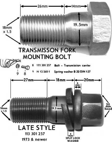

czy te 2 śruby do przykręcenia blachy/mocowania skrzyni biegów do wideł - widoczne na zdjęciu poniżej
mogą mieć różny gwint? podłoga od modelu 1302/03
wczoraj kumpel wykręcił te śruby i sprezentował mi ale próbuję wkręcić i coś nie idzie. nie wiem czy lakierując zabrudziłem gwint czy coś nie tak ze śrubą, a nie chcę nic na siłę robić by nie zepsuć.

ZTCW to nie ale może ktoś mnie poprawi. Przeleć widły gwintownikiem, ten gwint łatwo zepsuć, jak zaczniesz wkręcać krzywo to potem trudno to naprawić. Pamiętaj, że to się mocno dokręca.

Miało chyba byc "z tego co wiem to sruby powinny pasować,inne nie występowały" :D

Sa co najmniej dwa rodzaje ale o Tym samym gwincie, wazne aby gwint byl czysty w srodku i na śrubie, a samo przegwintowanie to nie taka prosta sprawa. Malo ludzi ma taki gwintownik, skok bodajerze 1,25 ale na 100 procent nie jestem pewien
9 maja 2012, 22:40
ok gwint ten sam to mi pasuje, czyli te śruby co mam muszą pasować, a najpierw wyczyszczę dobrze gwinty

M18*1,5 to gwint taki sam jak ma większość sond lambda więc gwintownik "stosunkowo" popularny
