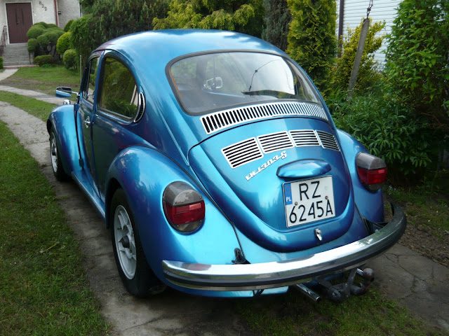

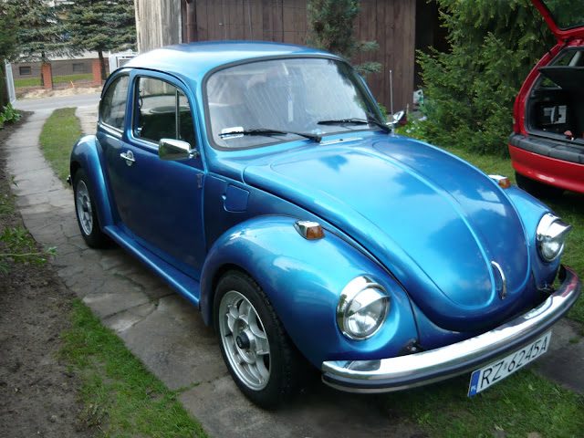

Ale czemu?? Przeciez wlasnie to jest zajebiste w twoim Garbie, ze masz et 25 z tylu i et 34 z przodu! Ja tak chce zrobic w naszym zielonym, bo uwazam ze ET 34 na tyl sa slabe, bo sie chowaja w nadkola i niebardzo to wyglada. A Ty na dodatek masz Panorame, gdzue rozstaw kol z przodu jest wiekszy niz z tylu i twoje felgi wlasnie ladnie to niweluja.
31 maja 2012, 09:26
Acha :)
Widzisz, ja znowu chcialem spowodowac by wszedzie byly takie same.
et 25 z przodu niestety sie nie chowaja, i przy hamowaniu ociera.
Wiec zostala opcja 34.
A tyl
Fakt ze et 34 z tylu beda schowane, i moze to kupawo wygladac.
Poki co jest 25 i moze niech tak zostanie.
Co prawda 175/70 nie miesci sie w kosz kola zapasowego...
Ale et na to wplywu nie ma
W ostatecznosci kupie 1 sztuke et34
Niech juz lezy komplet, a jezdzic bede tym co jest obecnie.
