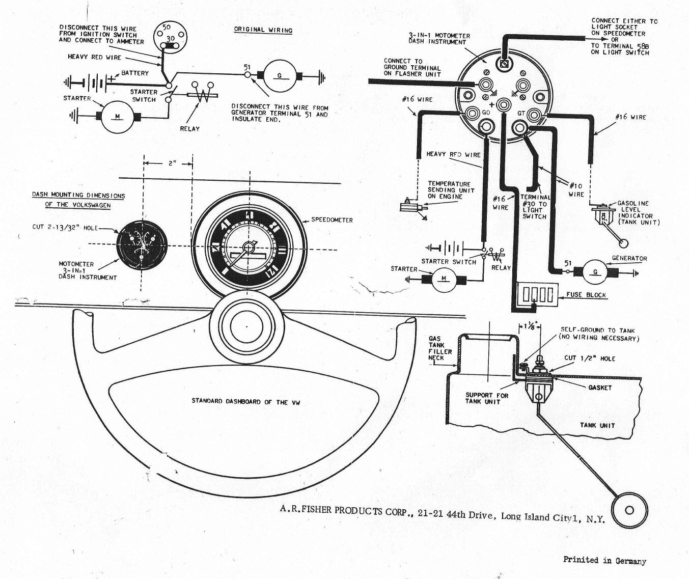

Problem jest taki że nie wiem które wyjście z baku podłączyć do wskaznika.
poniżej zdjęcia które trochę rozjasnią.
edit: WYDAJE mi się że ten "patyk" w zbiorniku do żarówki rezerwy a pływak do wyjścia wskaznika. prąd natomiast do wskaznika tylko czy on będzie zasilał wszystko a reszta tylko zbiera sygnał ? (nie wiem czy jasno sie wyraziłem :))

Banalne :-)
30 czerwca 2012, 09:10
Vw_RaF napisał(a):Banalne :-)
Dzięki :)
Tez to znalazłem ale zastanawiałem sie czy nie trzeba czegoś przed czyjnikien paliwa dać.
A jak z rezerwa? wydaje mi sie ze wystarczy podłączyć do tego drugiego czyjnika.
Słyszałem ze przy złym podłączeniu istnieje ryzyko ze wystąpi iskarzenie w baku

no i niestety co jest nie tak............... bo po podłączeniu wszystkiego wskaźnik pokazuje zawsze full (ruszałem pływakiem nic to nie daje).
co jest nie tak ?
na szczęście lampka rezerwy działa :)
VW Typ 1 1303s 72'
VW Typ 1 1200 cabrio 59'
3 lipca 2012, 15:34
fakt że w innym wskaźniku, ale mi pokazywało full jak było źle zmasowane oraz gdy przewody były odwrotnie podłączone
3 lipca 2012, 15:56
Masy sprawdzone kable już zamieniałem i
Niestety nic to nie daje :(
VW Typ 1 1303s 72'
3 lipca 2012, 21:46
A pływak sprawdzony omomierzem?Może gdzieś zwarcie ma
