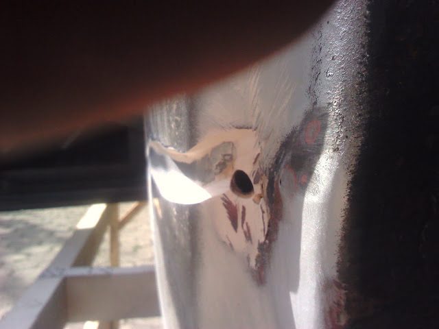

dzień drugi.
prawie udało się oddzielić od podłogi. jeszcze coś z przodu trzyma. przed wyjęciem silnika odpaliliśmy go, chodzi jak zegarek. okazało się że garb z tyłu nie miał podłączonych hamulców. tylko ręczny działa. w boczkach znaleźliśmy napchane stare szmaty i gazety jako wygłuszenie.
odrobina szpachli
garb 67

Witaj w klubie:
Ciekawe jak rynienki wyglądają pod tą szpachlą. Zdjęcie słupka nie napawa optymizmem.
