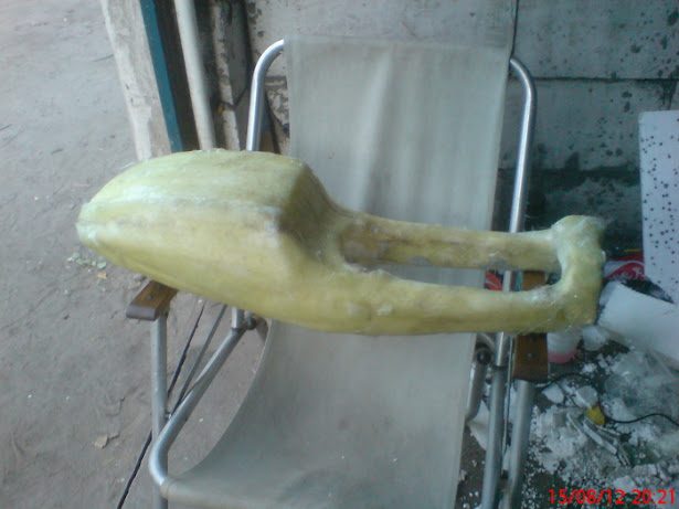

Ja robiłem zadupek motocyklowy w taki sposób. Robiąc bez żadnej formy będzie Ci cięzko. Ja robiłem ze styropianu, włókna szklanego i żywicy tej poliestrowej czy jakiejś tam. Styropian sklejałem klejem na gorąco w przestrzenną bryłe. Styropian wyżerało i musiałem całosć oblepić papierową taśmą. nastepnie nałożyłem na to włókno i tyle żywicy aby sie dobrze nasiąkło. teraz trzeba to obrobić.
Zadupek do ogara 200.

Rockstar-bez urazy,ale to kupa jakaś jest a nie laminat

A zadupek faktycznie wygląda nieciekawie, chyba że to nie produkt finalny ; )
21 września 2012, 21:43
Nie jest finalny bo to tylko podstawa. został juz oszlifowany szlifierką kątową i zaczełem leko wyrównywać szpachlą z włóknem szklanym. Drogi Dyźku - zrób lepszy laminat mieszcząc się w kosztach 70 zł. POZDRO
22 września 2012, 22:27
Drogi rockstarze-spokojnie zmieściłbym sie w 70zł,nie o materiał tu chodzi,a o jakość i sposób wykonania,to nie tak sie robi po prostu,dobrze wykonany lamiinat wymaga przetarcia drobnym papierem i położenia wykończeniowej szpachli lub nawet natryskowej,a nie łatanie dziur szpachlą w włóknem szklanym,tydzień CI zejdzie żeby to pod lakier przygotować a będzie to z 3 kg ważyło....

Drogi Dyzku. To był mój pierwszy laminat w życiu bez jakiego kolwiek doświadczenia i zadnych informacji. Wg mnie nie ma takich dziur aby nakładać szpachlę kilogramami.
