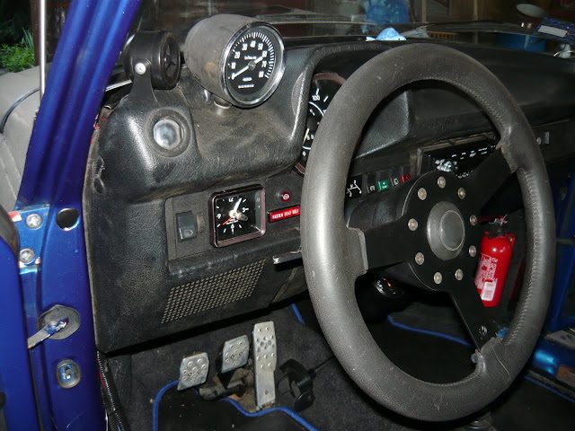

Scooty napisał(a):Tak to wyglada, chyba zmienie na ciensza.
(brudny bo faza remontu)
a u Ciebie był w tej kierownicy ten wspominany przez kolegę Dzieciaka ślizg i odbijak? Jak to działa u Ciebie?
10 października 2012, 10:18
Naba oryginal, pod spodem taki sam plastik jak w panoramowym "motylu"
Dzingiel sterczy do odbijania kierunkow.
A slizg jezdzi po uszach.
Od slizgu idzie kabel do przycisku.
Drugi kabel od przycisku idzie pod srube, czyli do masy.
Tak jest klakson sterowany w 1303.
Pytasz o zasade dzialania klaksonu czy odbijania kierunkow ?
