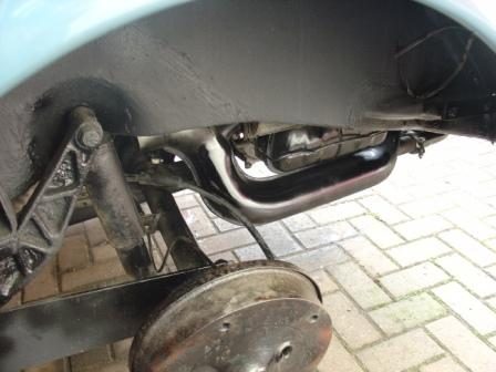

Mam pytanie odnośnie tylnej części 2 sztuk podłóg które posiadam, chodzi o mocowanie amortyzatorów itp...chciałbym wiedzieć z których lat są te podłogi i jak się tutaj mocuje amortyzatory.

Ale po co Ci to? Do którego roku potrzebujesz tą podłogę? Bo wygląda na to że ta podłoga to nie to.
Ta szara/biała wygląda na właściwszą.
16 października 2012, 12:39
wyglada nie znaczy ze jest, juz widac po zdjeciu mocowan amortyzatorow ze to po 60 roku - bo jest miejsce na odbojniki.
Z tego co kojaze ta szara to ta niestety nie wlasciwa, a jezeli chodzi o ta pierwsza na zdjeciach, to tak jak pisze raf i raf dobrze zauwazyl, to jest podloga baaardzo wczesna, bez mocowania amorow, i na pewno pod wyrazeniem baaaardzo nie kryje sie rok 57 a raczej pozny split, zwitter, pierwsze ovale

No dobra, ale tego typu lever shock czy jakoś tam były mocowane przed kwietniem 1951 roku, Blaz popraw mnie jeśli się mylę, a wiem że możesz mieć fajne książki na ten temat :D
16 października 2012, 14:31
bulikomaniak napisał(a):No dobra, ale tego typu lever shock czy jakoś tam były mocowane przed kwietniem 1951 roku, Blaz popraw mnie jeśli się mylę, a wiem że możesz mieć fajne książki na ten temat :D
No były do 51 w deluxach ale nie wiem do kiedy były montowane w standardach.
A po drugie w tej podłodze jest wczesne mocowanie skrzyni biegów. W tej drugiej jest chyba właściwsze.
Kiepskie zdjęcia - kiepska odpowiedź. Trzeba by obejrzeć i pomacać.
16 października 2012, 14:43
Blazlov napisał(a):z tego co ja pamietam, to ta pierwsza bedzie pasowac ale jest po 64 roku.
Czyli do przerobienia okolice ręcznego i pokrętła ogrzewania. Chyba?
