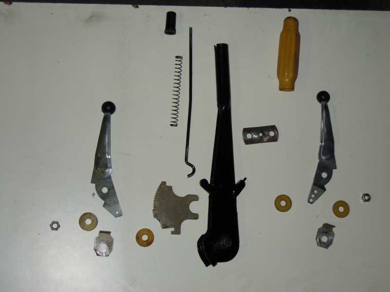

A muszę wyjąć bo zapadka nie zatrybia.Coś puściło jak mocniej pociągnąłem.
Dzięki za posty.
Miłego dnia :-)
tutuj
Sursum corda !
5 listopada 2012, 15:14
U mnie tez tak bylo jak "przeciagnełem" ręczny. Ten półksiężyc wypadł z ząbkami.
