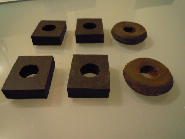

Już niedzługo będę składał podwozie z nadwoziem. Zakupiłem odpowiednie gumy montowane w tylnym nadkolu w łączeniu karoserii z podłogą. Mam 4 gumy prostokątne i 2 okrągłe.
Jak to powinno być prawidłowo zmontowane? Chodzi mi o to miejsce

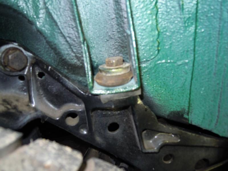

Wiadomo że łącze te dwa elementy śrubą wkręcaną w część podłogi, pomiedzy daję gumę tą prostokątną, na górze gumę okrągłą, podkładkę i skręcam śrubą. Dobrze kombinuję? W gumach nie ma żadnych tylei, a kiedyś w dyskusji na forum padło hasło, że gdzieś w tych gumach powinna być tuleja. W tym co zdemontowałem z obu garbów nie było w gumie tulei. Ma ktoś może foty jak to połączenie powinno prawidłowo być zmontowane? poproszę

Wydaje mi sie że umieszczanie tulei stalowej nie ma sensu. Elementy te tworzą połączenie elastyczne a tuleja powodowała by że z elastycznego połączenie stało by sie stałe.
22 listopada 2012, 21:38
U mnie w dwóch garbach była. Wydaje mi się że dzięki tulejce nie da się tego mocniej skręcić.

Tulejka jest wcisakana w gume i skoro byla to byc powinna w koncu ktos ja tam z jakiegos powowdu zainstalowaj.

TEraz w sklepach zamiast gumy górnej okrągłej sprzedają te kwadratowe,wiec trzeba wziąć od razu 4ry. Tulejki znalazłem:-)
