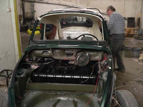

no cóż, ja miałem model 1303 wersję tzw. szwedzką (ale nie tylko w tych chyba były montowane seryjnie BN2) przystosowaną do montażu ogrzewania postojowego, co w praktyce oznaczało oryginalne otwory, w sensie dokładnie 4 - na wyciąganie powietrza z kabiny, na wprowadzenie ciepłego powietrza do kabiny, na odprowadzenie spalin z BN2 na zewnętrz (otwór w kielichu mc persona po prawej stronie), na wciąganie świeżego powietrza przez BN2 z zewnątrz. Jeżeli nie masz tych wszystkich otworów będziesz musiał wiercić bez tego się nie obejdzie.
Szkoda, ze akurat nei mam fot z montażu BN2 ale zapewne w necie znajdziesz.
tutaj masz fote jak wygląda jeden z otworów o ktorych pisałem

Na tym zdjęciu dokładnie widać jakie powinny być rury do ogrzewania.1303 rok 1973 przed remontem.
Cholerka nie mogę zamieścić zdjęcia.
Niestety nie pomogę mimo najszczerszych chęci.Mam awersję do stron które zmuszają mnie do rejestracji(strona garbiarni jest tu wyjątkiem) a inaczej nie mogę przesłać zdjęcia.Szkoda,że nie ma możliwości zamieszczania zdjęć bezpośrednia ze swojego komputera.Jak coś to oferuję przesłać zdjęcia na maila.Pozdro.
