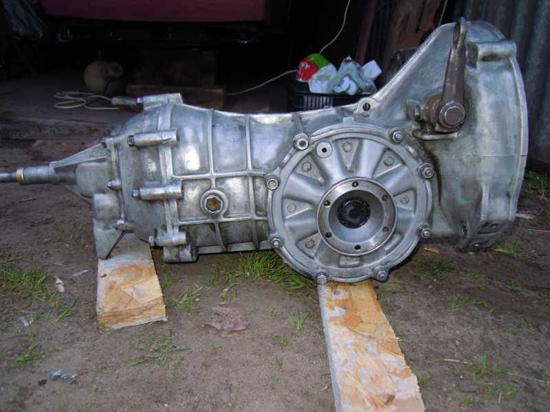

26 listopada 2012, 12:20 chciałbym wiedziec czym wyczyscic lub umyc obudowe skrzyni biegów i czym pomalowac by było trwale dodam ze nie mam sprężarki dzidek23:)
26 listopada 2012, 12:25 a po co malować? umyć możesz np olejem napędowym i pędzelkiem. Zdjęcie nie zachowało się http://mrowkowozownia.blog.pl/
26 listopada 2012, 13:58 popieram mrówe, ja czyszcze wszystko druciak roba albo zwykła PB i jazda ...... maowanie, tylko po co ? Top Quality Car Body Panels www.tlocznia-blach.pl
26 listopada 2012, 14:41 ja użyłem płynu do czysczenia felg aluminiowych w spryskiwaczu. efekt zadawalający: a potem była zabawa z wymianą uszczelek i ... a zresztą masz tutaj wszystko pod linkiem: https://picasaweb.google.com/1028341836274419…#5733009956392849154 na końcu nie malowałem pozdr mario zielony VW 1303 Gryfgarb Szczecin
26 listopada 2012, 14:42 Myjką wysokociśnieniową . Jak nie masz to zawieź na myjnię to za 10 ci umyją i nie będziesz musiał babrać się w syfie.
26 listopada 2012, 17:59 ja jak już maluje, to tylko zwykła farbą akrylową ( najpierw zapodkładować) nic wiecej, zadne farby specjalistyczne bo to tylko przepłacanie
26 listopada 2012, 22:52 dzieki chyba faktycznie umyje olejem napędowym a tam cała skrzynia jest na uszczelkach czy cos idzie na pascie wysokotemperaturowej? dzidek23:)
27 listopada 2012, 14:38 Wszystko na uszczelkach 1300 ma na klapie,jeździ szybko,dużo pali,każdy pozna go z oddali Rust Is Not A Crime
