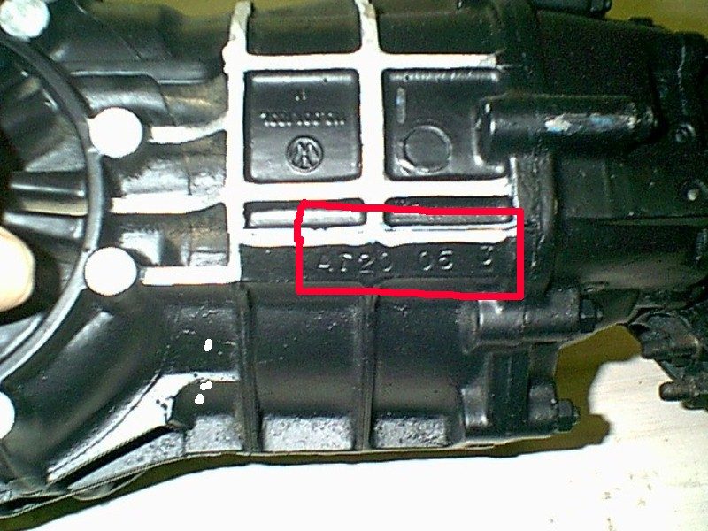

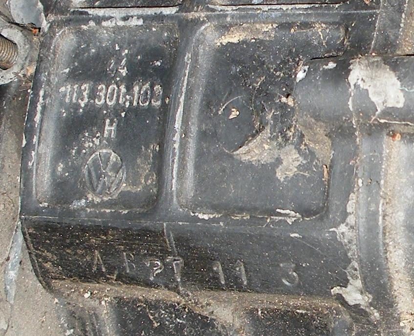

A to na pewno są numery skrzyni a nie noska skrzyni? I czy na końcu jest N a nie H ?
Mi wychodzi że to skrzynia AH średnia. Ale to tak na szybko. Mogę się mylić.
28 listopada 2012, 18:33
możliwe że to numery noska dostałem je sms-em od znajomego który ma takie coś w piwnicy... a coś wiecej możesz mi powiedzieć na temat tej skrzyni ?
28 listopada 2012, 21:41
No napisałem że to prawdopodobnie skrzynia AH "średnia" co więcej chcesz wiedzieć?
Montowana w 1500 i 1600 w latach 68-72
Właściwego numeru musisz szukać lekko od spodu skrzyni tu pięknie to widać:
