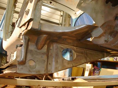

Ma ktoś jakąś fotę jak powinna być blacha pod kanpą wstawiona? Coś w stylu "Karosserie Reparatur" było by fajne. Mam z 75 roku ale tam nie ma niestety...
17 grudnia 2012, 20:36
Może troche fot pomoże:
Chodzi mi o ten rant od blachy wzmacniającej trójkąt. Czy on ma być przyspawany na zakładkę do nadkola od wewnątrz?
Nadkole też ma taki rant, on ma nachodzić na trójkąt od dołu?

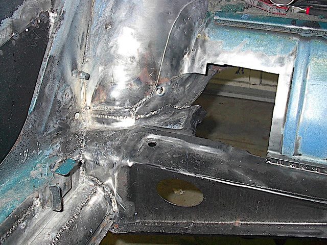

Zajrzyj do mnie do fotorelacji. Wstawiałem to badziewie. Ogólnie reperaturka jest zrobiona z naddatkiem, który w wybranych miejscach trzeba sobie dociąć. Bynajmniej nie jest to plug&play. Nawet foty jak to dokładnie wyglądało w oryginale są.
17 grudnia 2012, 22:18
Wzmocnienie odwierciłem, tą blachę od strony kanapy już wstawiłem, tylko mam teraz problem z połączeniem z nadkolem. Twój temat widziałem, robiłeś na styk, ale nie jestem pewny czy tak ma być na pewno.
17 grudnia 2012, 22:45
Ogólnie to jest chyba najbardziej niewdzięczne miejsce w Garbie. Schodza się 4 elementy w 1 miejscu. Zrób na styk. Eliminujesz w ten sposób kolejny zakamar, w który może wleźć woda.
Może słabo widać ale zakładka jeśli jest to minimalna. Ja bym ją olał bo w tym miejscu i tak jest aż nadto problemów które potencjalnie złapią korozję.
Pogadaj też z Browarem. Zna się na robocie i na pewno doradzi lepiej niż ja.
17 grudnia 2012, 22:53
Na tych fotach jest starsza buda, u mnie jest troche inaczej.
