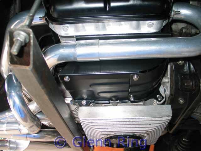

Czy warto izolować j-rurki? Obawiam się , że będą ostro podgrzewały głowice. Jeżeli izolacja konieczna to czym najlepiej?
Czy izolować J-rurki ?
mozesz zaizolowac tasma do ukladow wydechowych

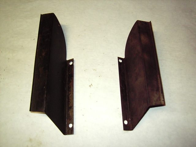

a najlepiej fabrycznymi blaszkami z silnikow stacjonarnych/typ 181 zamiast, albo obok tego bandaża.
Dziękuję, skorzystam z rad, izolacja taśmą + blaszki.
Tylko, jeżeli masz tam jakikolwiek wyciek to nie probuj nawet tego robic - mocno dymi ew. grozi pozarem w skrajnych przypadkach.
