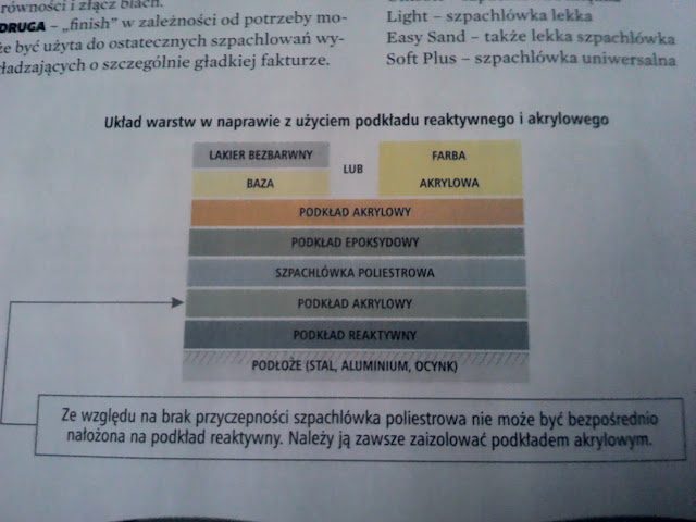

Szpachli nigdy nie kładzie się na gołą blachę! To po 1. Po drugie co da Ci podkład antykorozyjny na szpachli?

Szpachla położona na goła blachę chłonie wilgoć i powoduje rozwój rdzy.

Otóż to. Z zewnątrz nie widać, a pod spodem festiwal korozji :wink:
