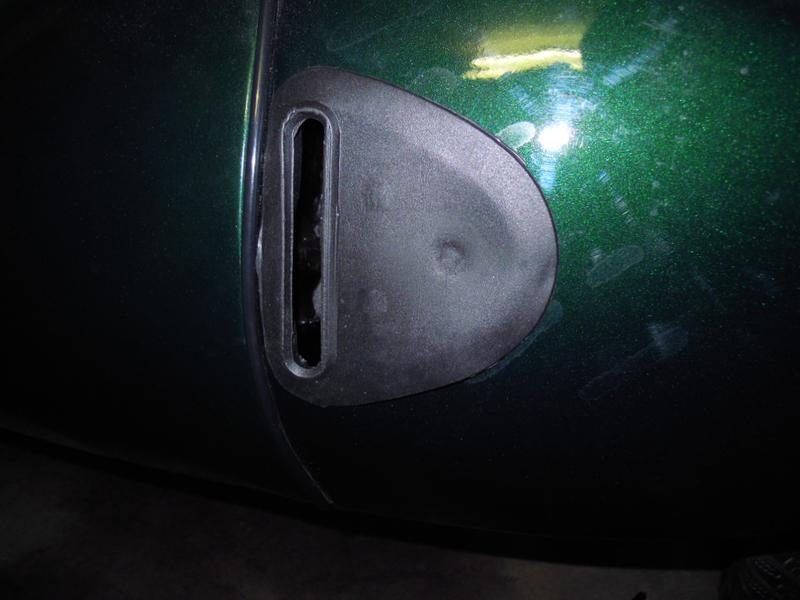

zauważyłeś, że masz dwa różne błotniki z przodu? nie wiem jak po malowaniu ale przed malowaniem był każdy z innym otworem na mocowanie zderzaka.

Faktycznie dwa różne błotniki z przodu, ale tak na razie zostaje. Są teraz czarne gumowe zaślepki, tak że nie bardzo nawet widać. Trochę roboty jeszcze jest, ale teraz to już przyjemność, bo coraz bardziej widać efekt. Tym bardziej, że wszystko robione było samodzielnie. Podsufitkę jedynie przeszył tapicer na wzór zdjętej starej (a dawno temu był szyberdach, ale ktoś go zaspawał).

to będziesz miał z jednej strony wąski prostokątny otwór i wąską prostokątną gumową przelotkę na mocowanie zderzaka, a z drugiej dużą trójkątną jak na foto:
trochę to widać średnio będzie wyglądało. Dwie różne.

Spoko. Wiem jak wygląda mój przód. Uszczelki mam włożone, brakuje tylko zderzaka. Zderzaki mam, ale bardzo zniszczone (pomięte). Będę próbował coś z tym zrobić, żeby nie inwestować w nowe.
