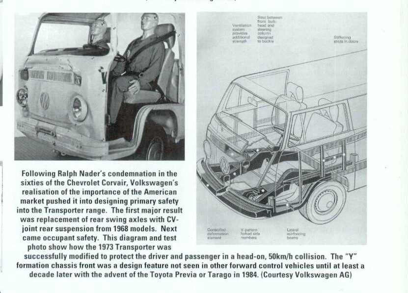

To ja Cie nie poslucham i napiszę - bez sensu. Jeśli zadajesz takie pytanie to znaczy, że nie jesteś w stanie zaprojektować nic co by Cie uchroniło. Takie dzikie konstrukcje zazwyczaj mogą Cię zabić niż uratować - już oczami wyobraźni widzę te pękające profile wbijające Ci sie w nogi albo coś. W ogórku nic sensownego nie zdziałasz i tyle. Chcesz klatkę - zobacz załącznik j.
ciekawostka, pokazuje dlaczego obnizanie busa jest niezbyt rozsądne przy frontowym zderzeniu.
Modyfikacje - albo porządna klatka, albo zostawić jak fabryka wydumała.

Rogacek, jaqo - dodajcie jeszcze kask. Wiele osob twierdzi, ze nie powinno sie jezdzic samochodem z klatka bez kasku. Nie naleze do nich, ale nie mozna ich argumentacji odmowic pewnej logiki.
A propos Nadera i jego oskarzen, to jak wroce do domu to podrzuce jeszcze jeden fragment tekstu w tym temacie.

qubek napisał(a):A propos Nadera i jego oskarzen, to jak wroce do domu to podrzuce jeszcze jeden fragment tekstu w tym temacie.
btw. Ralph Nader nie ma prawka i nigdy nie prowadził ani corvaira ani garba ani busa.
