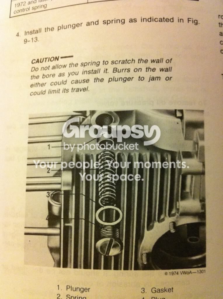

Mam problem.
Zakupiłem zestaw do montażu jest to śruba, podkładka, mała sprężyna, duża sprężyna, walec ze żłobieniem, oraz walec z wcięciem i żłobieniem. Czy ktoś jest mi w stanie pomóc jak ja mam to założyć?
Jaka jest odpowiednia kolejność montażu?
Z góry dziękuję za pomoc.http://poczta.wp.pl/d671/imageviewer.html?uid=1960

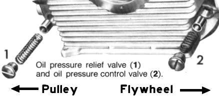

Czyli to jest albo długa, albo krótka? Ja mam jeden otwór z lewej strony, czyli mam zamontować jak na drugim obrazku? Ale czy tam jest narysowana długa? Swoją drogą jak wstawić zdjęcie w post?
Raczkujący fan Garbusa
1 marca 2013, 14:32
wszedzie na necie przewijaja sie obrazki z dluga sprezyna po stronie relief valve.
Jednak to tylko obrazki...
NIe pamietam jak mialem u siebie, zbyt czesto sie tego nie odkreca.
Moze ktos ma silnik na wierzchu i pomoze.

Witam ta długa sprzeynka i walec z wycieciem ma byc po lewej stronie tak jak na tym drugim obrazku
