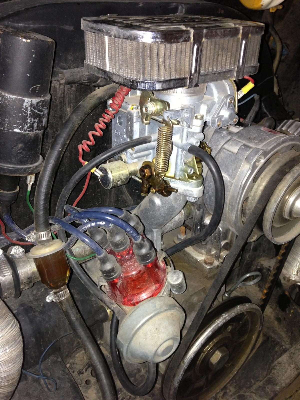

Zauważyłem, że nie mam kompletnie podłączonego gaźnika, jeśli chodzi o elektrykę. Nie mam przewodu do tego elektromagnesu na gaźniku, ssania (przestawianego zima/lato) - sorry jeśli mylę pojęcia, na górze gaźnika. Czy to powinno być tak podłączone jak na fotce poniżej?
jeden wspólny czerwony przewód na cewkę
mam silnik 1200 z alternatorem i gaźnikiem 34 pict 3

10 marca 2013, 11:25
Tak.
10 marca 2013, 11:26
Tak, jeden kabel z + cewki do elektrozaworu i ssania koło alternatora.

10 marca 2013, 15:31
sorki pomyliłem się faktycznie.
Mam solex 30 pict 3
Silnik 1200 (ten na foto to nie mój silnik g woli ścisłości)
Ale najważniejsze, że wiem już jak te przewody podłączyć
