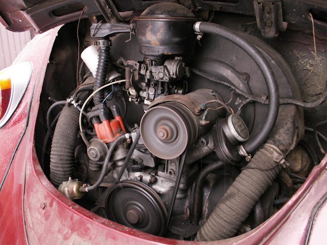

Ja akurat nie mam pewności co do oryginalności Twojego silnika.
Dodaj zdjęcia silnika i jego numeru.
Upierać się nie będę bo zbyt krótko zajmuję sie garbusem by nabrać pewności. Silnik jednak ma numer 9495326, właściwy dla rocznika 64/65 i nie wyglada na przebijany
Silnik wyglada tak:
