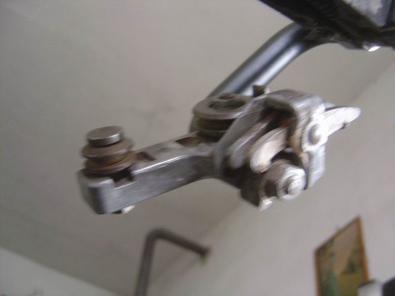

Poszukuje rolek do drzwi przesuwanych do VW T2 (Ogorka).
Proszę o kontakt gdyby ktoś miał do sprzedania.
Ewentualnie moze ktoś sie zna i podpowiedzialby mi czy pasowalyby rolki od jakiegoś innego samochodu.
Będę bardzo wdzięczny, z góry dziekuje.
Pozdrawiam!

nic innego nie pasuje nie kombinuj !
jak nie znajdziesz tanio
nowe są do kupienia w sklepach internetowych koszt około 300 złotych

A bo widzisz,mnie była potrzebna, (moja stara się rozsypała - broń Boże nie żona :-D ),ta rolka na której drzwi opierają się od dołu.A zamówiłem sobie komplet co by pozostałe rolki były na zapas.Jak je dostałem,to coś mi nie pasowało z wymiarem rolki dolnej/bocznej.Była większa w obwodzie niż moja,ta jeszcze sprawna.Napisałem o tym Człowiekowi,na co ten odpisał,że wymiary te są zgodne z wymiarami podanymi przez fabrykę,ale jak chcę to on mi zwróci kasę,jak mu zwrócę rolkę.Pomyślałem sobie,że w moim ogórze poprzedni właściciele coś popieprzyli przy blacharskiej (kowalskiej :-D ) naprawie progu i beztrosko zmienili wymiary prowadnicy.Ale teraz mi świta, że to Pan się pomylił i oferuje rolkę np.od t3,a nie od t2,czy cóś.

w niedzielę próbowałem załozyć takie rolki do ogórka. górna miała za małą średnicę wewnętrzną i za dużą zewnętrzną. dolnej nie ruszaliśmy na razie więc nie wiem.
w ogórku nie było środkowej rolki tylko ślizgacz plastikowy, często zakładane są zastępcze łozuska. tak spotkałem już w kilku ogórkach.
załozyłem ta środkową rolke i pasuje tak sobie. muszę potestować

Nie zakładajcie z tego zestawu dolnej rolki pod drzwi suwane !!! Też chciałem to tanio naprawić i mam klops.
Ta zasrana dolna rolka powinna być płaska jak w oryginale i przenosić ciężar całą szerokościa, rolka z tego zestawu jest półokrągła i przez kilka tygodni poprzednich wakacji skutecznie wyżlobiła zagłębienie w dolnej szynie.

Na dole sa dwie rolki - pozioma i pionowa. Ta pionowa ma lozysko. Ktos sprawdzal jak z pasowaniem tej lozyskowanej. Albo wie, gdzie mozna dostac samo lozysko?
10 kwietnia 2013, 13:00
Ostatnio poszły mi wszystkie dolne rolki. Dowiedziałem się ze sklepów garbusowych że ta dolna rolka -co jest pod kątem jest niewymienialna. Trzeba kupić razem z aluminiową prowadnicą ( Dzięki Smoku jeszcze raz).

Ricardo napisał(a):Ostatnio poszły mi wszystkie dolne rolki. Dowiedziałem się ze sklepów garbusowych że ta dolna rolka -co jest pod kątem jest niewymienialna. Trzeba kupić razem z aluminiową prowadnicą ( Dzięki Smoku jeszcze raz).
Jak jest niewymienialna, jak sie ja normalnie zdejmuje? Kwestia tylko, gdzie (i za ile) dostac nowa.

Jak kupisz nowe mocowanie z rolkami to przed przykręceniem tego do drzwi zweryfikuj jak całość pracuje w prowadnicy, unikniesz niespodzianek.
Przede wszystkim sprawdź to pod kątem pracy góra dół czy nie opuściła się prowadnica.
