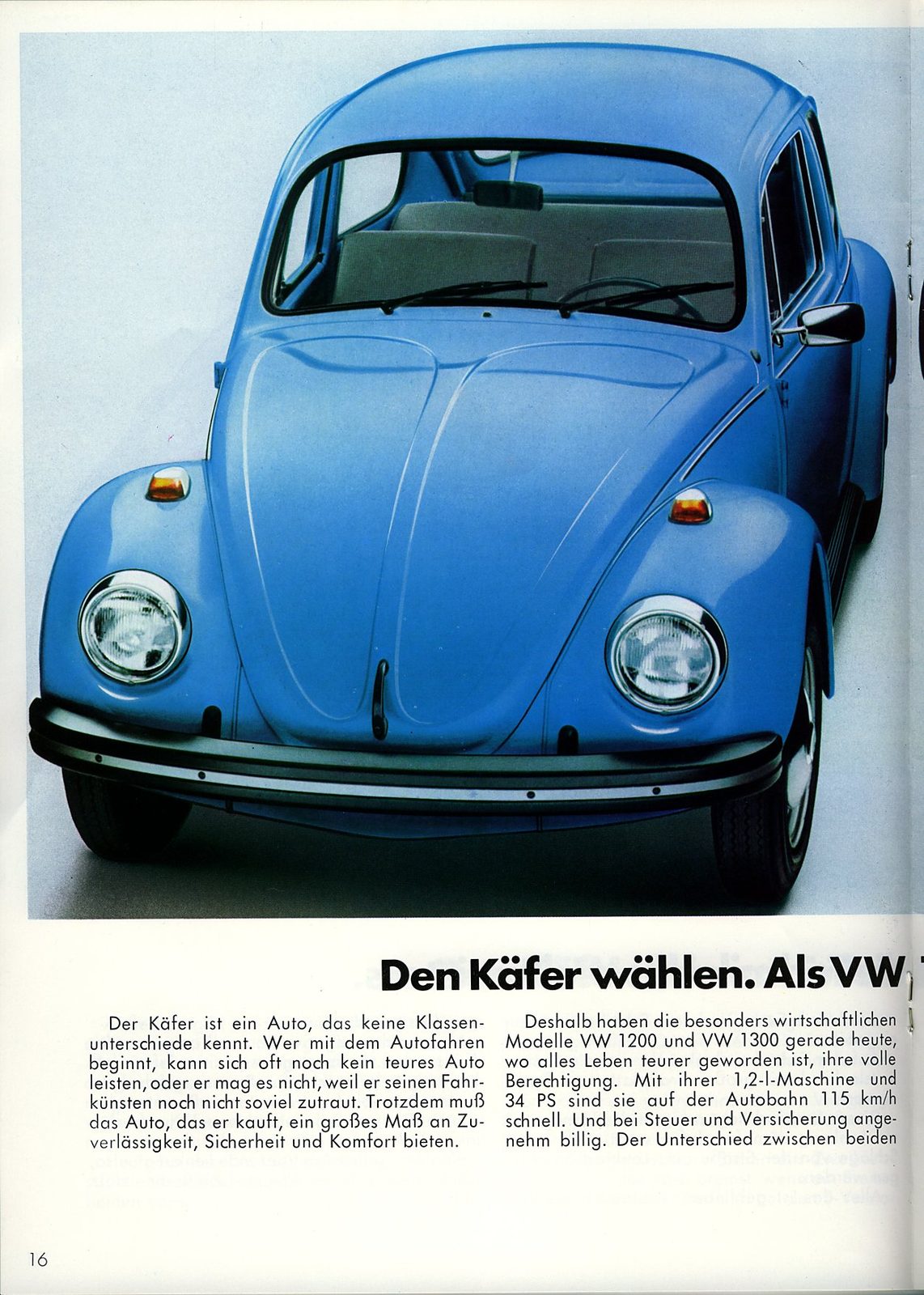

22 kwietnia 2013, 21:49

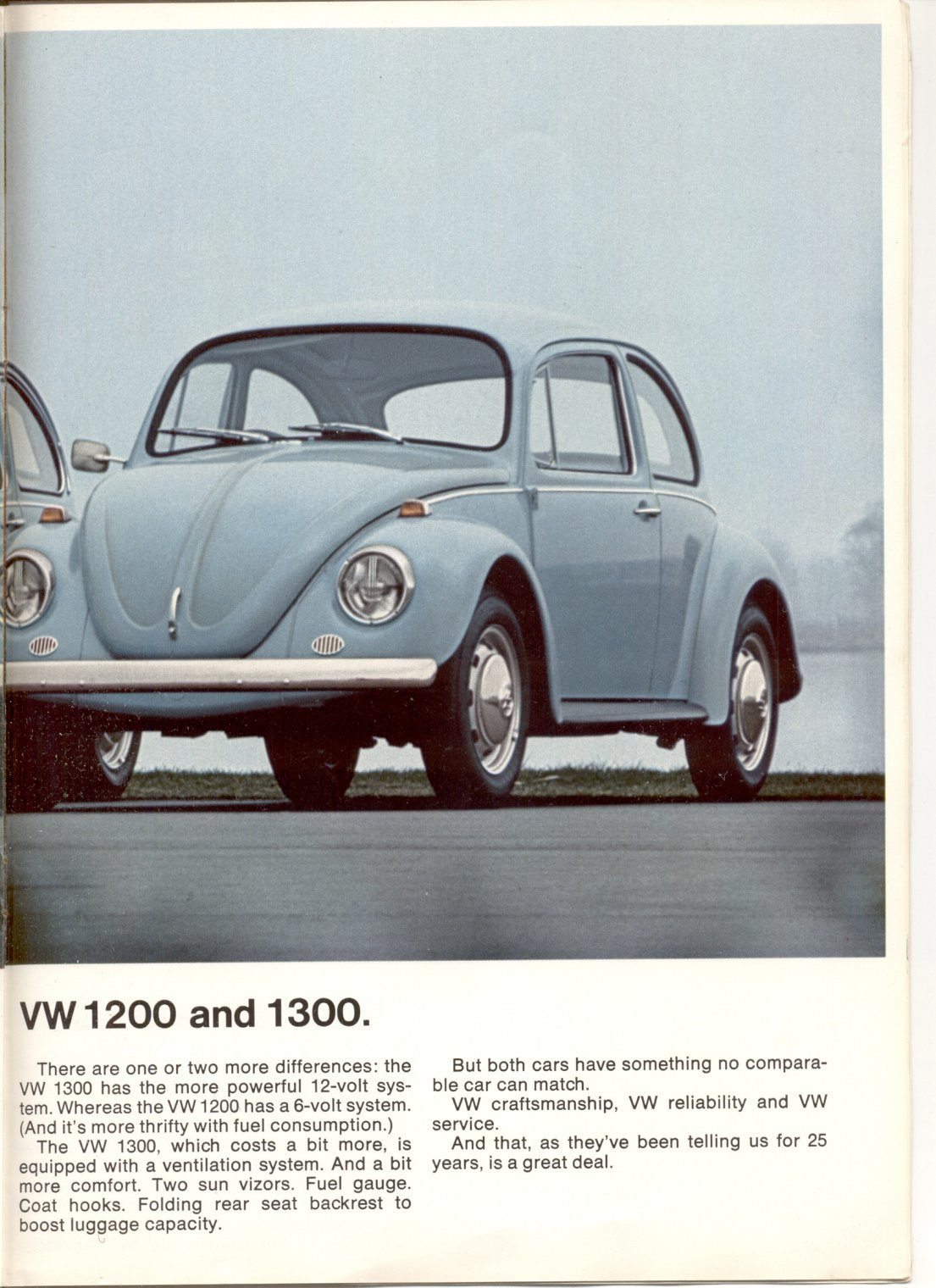

Numer podwozia Twojego pojazdu zaczyna się 114 2 I tak jak już pisałem, jest z września 1973, a co za tym idzie jest to model na rok 74. Masz dobre błotniki i nie trzeba ich zmieniać.
Pewnie chodzi Ci o takie błotniki, ale nie wiem czy zauważyłeś jest tam inne mocowanie zderzaka plus inny zderzak.
22 kwietnia 2013, 22:04
Dzięki za uświadomienie mnie :) Rozmawiałem dzisiaj z takim jednym gościem, który odremontował już wiele garbusów i to on mi powiedział o tych błotnikach. W takim razie wychodzi na to ze cała buda jest taka jak powinna być- 1200 wersja spar.
