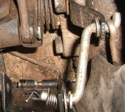

Próbuję odtworzyć pedał gazu w garbusie z 1965 roku(mocowany na zawiasie do podłogi). Poprzedni właściciel zamontował tak własny patent, który działał, ale uznałem, że czas przywrócić oryginał. Od razu zaznaczam, że mam już wszelkie części dostępne w sprzedaży. Brakuje mi tylko instrukcji jak to złożyć i zamontować. Najbardziej pomogło by mi zdjęcie na którym dobrze widać taki zestaw po zamontowaniu- gdzie i jak montowany jest zawias, jak wygląda właściwa rolka i jej ramie(mam już cztery różne) , jak wygląda sam pedał wraz z zamontowanym ramieniem i jak współpracuje z rolką.

Ten typ pedałów wszedł dopiero bodajże w modelu na rok 67.
26 kwietnia 2013, 22:54
Nie znam się, takie były zamontowane w moim Garbim z 65r. Wymieniłem tylko element ze stopu, bo był zjedzony przez czas, a reszta była odnowiona
26 kwietnia 2013, 23:11
Poza tym brakuje Ci takiego ogranicznika na pedał sprzęgła, takie dwie blaszki i gumka.

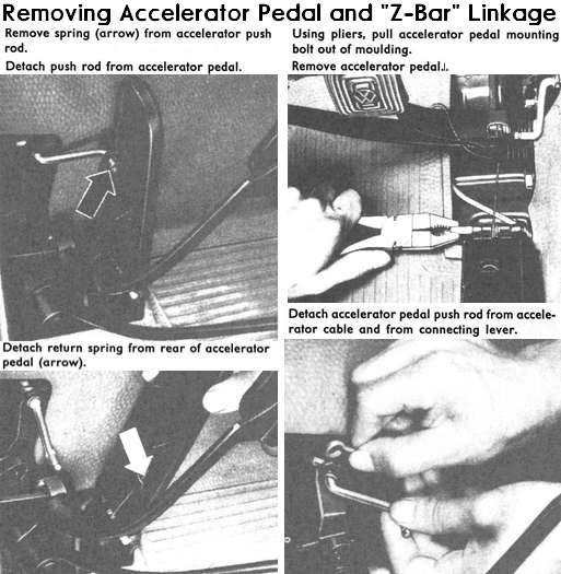

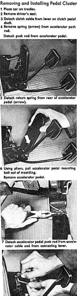

Moze coś pomogą te zdjęcia
28 kwietnia 2013, 11:44
To jest właśnie to, przydały by sie jeszcze zdjęcie gdzie widać pedał od tyłu

wysłałem Ci kiedyś schemat jak to ma być złożone Nie mam innych zdjęć, moze koledzy pomogą.
