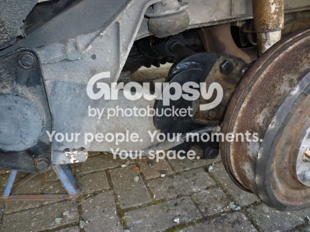

28 kwietnia 2013, 23:05 kupię chętnie takie ustrojstwo Zdjęcie nie zachowało się It's a DUB thing... (o\_!_/o) 1200 '65 T2 '69
28 kwietnia 2013, 23:58 u mnie działa... jak nikt nie bedzie mial to sam to zmajstruje It's a DUB thing... (o\_!_/o) 1200 '65 T2 '69
29 kwietnia 2013, 01:34 ma sens to zakładać? Chyba tylko jak się chce auto posadzić na ziemi bez cięcia szabli. hmmm fajne to to.
29 kwietnia 2013, 01:53 akurat w ogorku przekładajac drazki o ząbek traci sie zawieszeinie i tył skacze jak piłka... najlepszym rozwiazaniem są regulowane szble.. ale jak na razie chcialbym zadowolić sie tym rozwiązaniem - bardzo popularnym w UK It's a DUB thing... (o\_!_/o) 1200 '65 T2 '69
29 kwietnia 2013, 02:15 to się okażę mam nadzieje że na tyle żeby nie trzeba bylo ciąć ramy pod półośki.. It's a DUB thing... (o\_!_/o) 1200 '65 T2 '69
1 maja 2013, 10:37 Fura, to mi teraz humor poprawiłeś, bo już myślałem żeby na drążkach przestawiać to moje cudo Zdjęcie nie zachowało się w poniedziałek lece na waterjet Top Quality Car Body Panels www.tlocznia-blach.pl
1 maja 2013, 18:15 ja też na plazme lece i robie od razu 4 komplety It's a DUB thing... (o\_!_/o) 1200 '65 T2 '69
