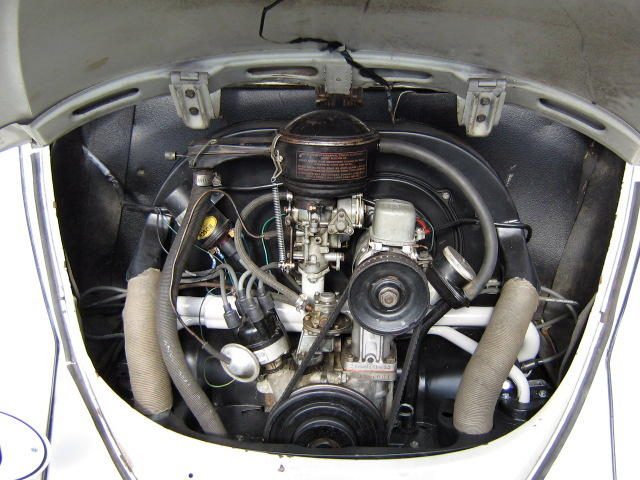

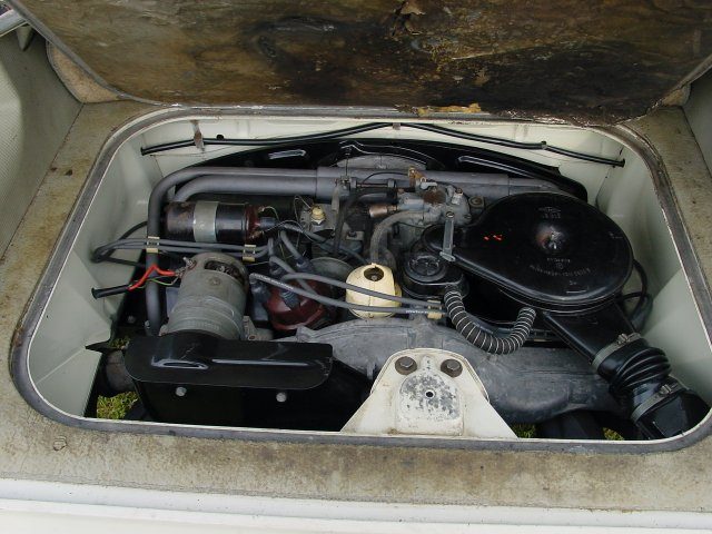

29 kwietnia 2013, 14:33
Zawieszenie jest inne z tego co wiem, silnik powinien być 1500, płaski:
Zawieszenie:
29 kwietnia 2013, 14:38
Silnik jest faktycznie walizkowy. Ale odpala więc może wystarczy mu tylko remont i będzie hulał.
Ale ta buda jest superoska - i chyba się podejmę - będę robił 5 lat ale zrobię :)
