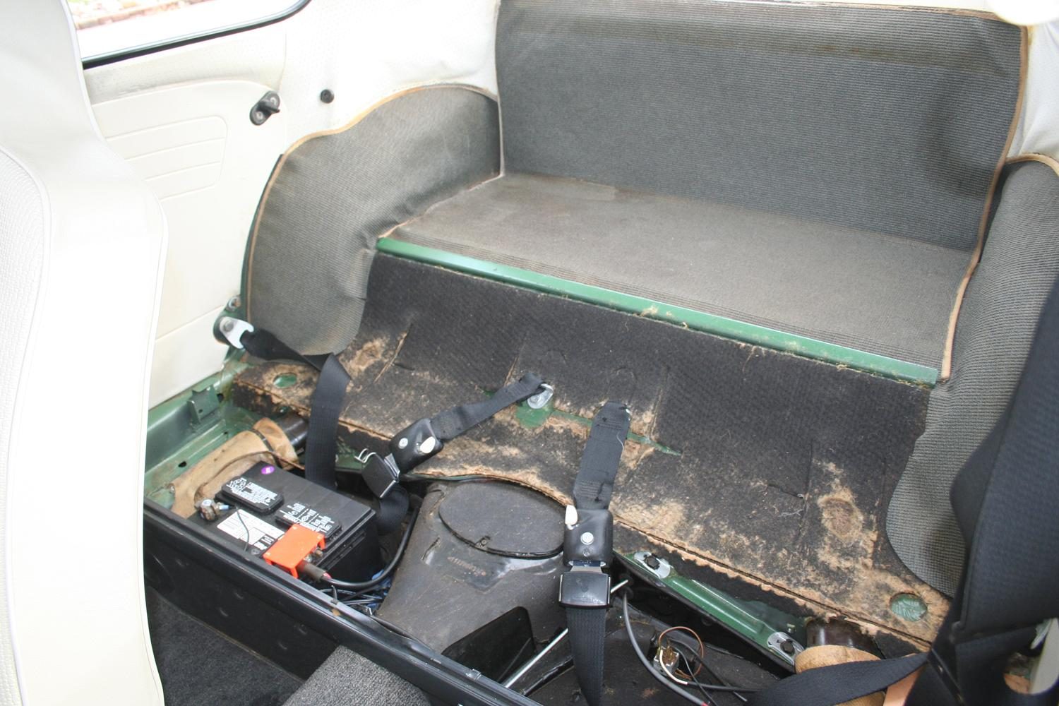

o tu jest pełne rozwiązanie tematu
8 maja 2013, 13:24
troche malo widac.
Moge dac 2 takie z malym lbem, co powoduje ze oparcie rusza sie na boki.
Moge dac 1 mala i 1 z lbem na duzy klucz, co tez nie wyklucza tego ze oparcie rusza sie na boki.
Powyzsze rozwiazanie wymusza uzycia podkladek i to takich grubych, tak mialem do teraz. i dalo sie ustawic oparcie centralnie.
Obecnie skrecilem na 2 sruby z duzym lbem i sie nie rusza na boki, i jest centralnie.
Ale jak to powinno byc ?
2 chude ,
2 grube, czy
1 chuda i 1 gruba ?
