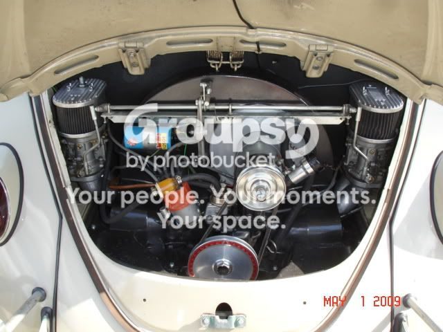

Do czego jest to małe kółko napędzane paskiem? Klima?
Co to za kominek na prawo od alternatora?
Aparat też jakiś niestandardowy?
pzdr!
Pozdrawiam!
9 maja 2013, 11:05
Scooty napisał(a):to napinacz, bo kolko na alternatorze jest mniejsze.
haha dobre:D
a)jeśli kółko byłoby mniejsze to i tak napinacz nie byłby wymagany
b) nie stosuje się mniejszego kółka na alternatorze w podrasowanych silnikach bo powodowałoby to stratę mocy, prawdopodobnie GORSZE chłodzenie i rozpadanie sie wiatraka
c)tu jest napinacz bo zastosowany jest pasek klinowy wielorowkowy a nie zwykly klinowy
Co do reszty to to jest wlew oleju a aparat zapłonowy to msd

jaqo napisał(a):b) nie stosuje się mniejszego kółka na alternatorze w podrasowanych silnikach bo powodowałoby to stratę mocy, prawdopodobnie GORSZE chłodzenie i rozpadanie sie wiatraka
Czyli tzw. "power pulley" montuje się na wale, tak?
O co chodzi z różnicą między "dual kadrons with center pull linkage" a "dual carburetors with cross bar linkage"?
Pozdrawiam!
9 maja 2013, 11:33
ad 1 - tak
ad 2 - center pull
cross/hex bar
To sa dwa rozne rozwiazania na operowanie przepustnicami gaznikow.

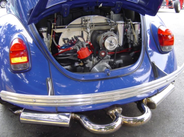

konradmik napisał(a):
bulikomaniak napisał(a):A zmieści Ci się tam jeszcze klimatyzacja?
Mam nadzieję, że tak, nienawidzę upałów! Poza tym widziałem ostatnio na żywo silnik zbliżony to takiego jaki mam mieć i jest sporo miejsca jeszcze...
Patrząc na te zdjęcia, będziesz miał twardy orzech do zgryzienia...
9 maja 2013, 14:19
Chyba jednak się da.. :)
Pozdrawiam!
9 maja 2013, 14:37
Nie mówiłem, ze się nie da, tylko, że będzie trudno :D Przy okazji masz przykład sterowania gaźnikami :)
9 maja 2013, 15:05
yogi nie prawda, dzwigienek jest praktycznie tyle samo, hex barem jest latwiej uzyskac odpowiednia geometrię, wiekszość twistów, centerpull czy jak to zwą jest tandetna.
Generalnie wszystko jedno jaki system - tylko dobrej jakości. Z tego co widzę do klimatyzacji raczej hex bar ale trzeba by miec sprezarke w reku.
