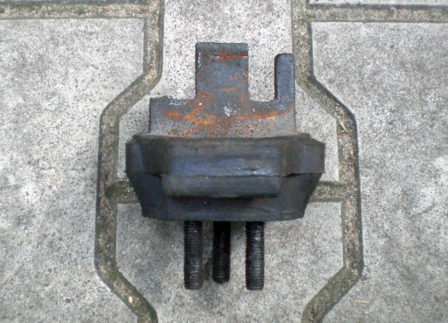

a centralna poduszka skrzyni biegow ?

A co może być nie tak z pancerzem i linką ? Są nowe ;/ Generalnie jutro jeszcze sprawdzę czy aby nie na pewno to przednia poduszka, niby jest nowa ... ale różnie to bywa z tymi częściami ;/

23 maja 2013, 23:26
BAAAAART napisał(a):A co może być nie tak z pancerzem i linką ? Są nowe ;/ Generalnie jutro jeszcze sprawdzę czy aby nie na pewno to przednia poduszka, niby jest nowa ... ale różnie to bywa z tymi częściami ;/
Mi poduszka "nowa" pękła.
