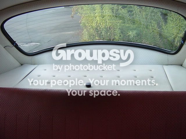

Kamei to marka.
Tu zdjęcie jak to jest zamontowane. Trzyma się tak jak mówi Bogdan, z tą różnicą, ze wcale nie musi się opierać na oparciu tylnej kanapy, bo po to jest właśnie regulacja na tym płaskowniku mocowanym do odbojników.
