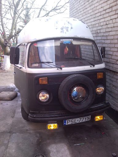

Od 2010 jestem posiadaczem VW Busa rocznik 1977, stały bywalec zlotów, silnik 1,6 (oryginalnie był 2,0) zagazowany
Silnik w idealnym stanie, zawieszenie również, blacha trochę niedomaga ale za to rama zdrowa. Z wyposażenia jest Westowe łóżko i od tego sezonu zawita lodówka Kraft
Do tej pory zostały zrobione:
wyspawanie podłogi

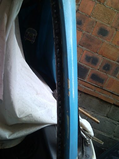

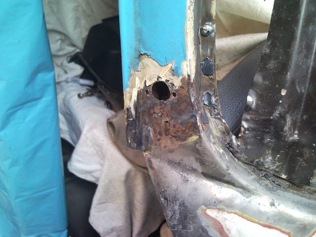

wstawienie poszycia słupka A po stronie pasażera
nowy wydech
częściowa odbudowa tapicerki (własnym nakładem)
regulacja gazu

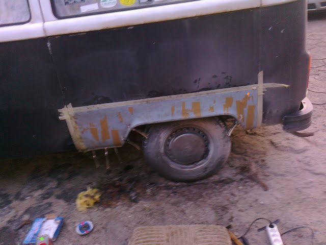

wstawione nowe nadkola tył
wymiana uszczelki szyby przedniej
pracy jest jeszcze dużo ale puki co mała fotorelacja poniżej:

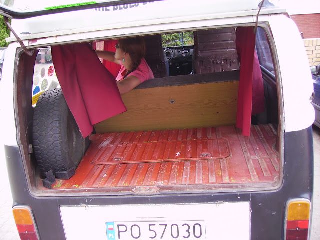

-Ogór po zakupie pojechał na pierwszy zlocik Citroenów 2CV
-Potem zaczęło się ogarnianie go i zbieranie koncepcji na dokończenie zabudowy

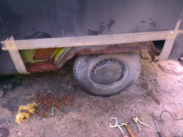

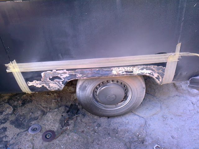

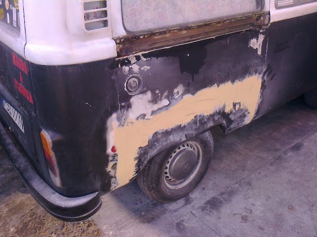

-wymiana nadkoli

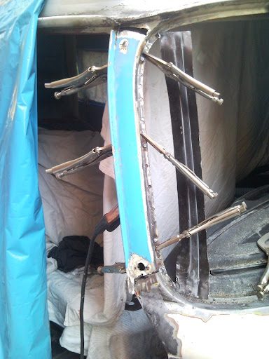

-wymiana poszycia słupka
-spawanie podłogi i środka
[img]https://lh4.googleusercontent.com/-F1sKX3mn_R…c8/s512/SNC00291.jpg
https://lh5.googleusercontent.com/-MqeJKnd_jK…0/SNC00237.jpg[/img]

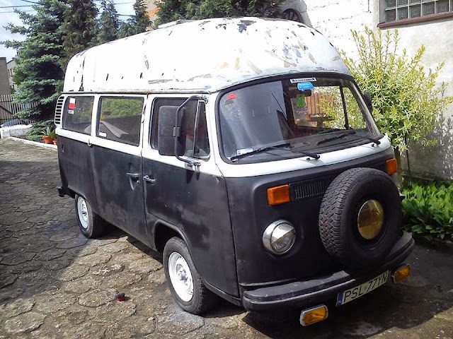

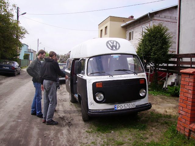

-teraz wygląda mniej więcej tak

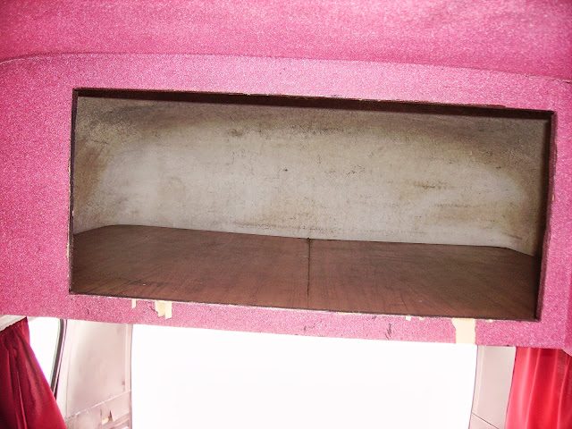

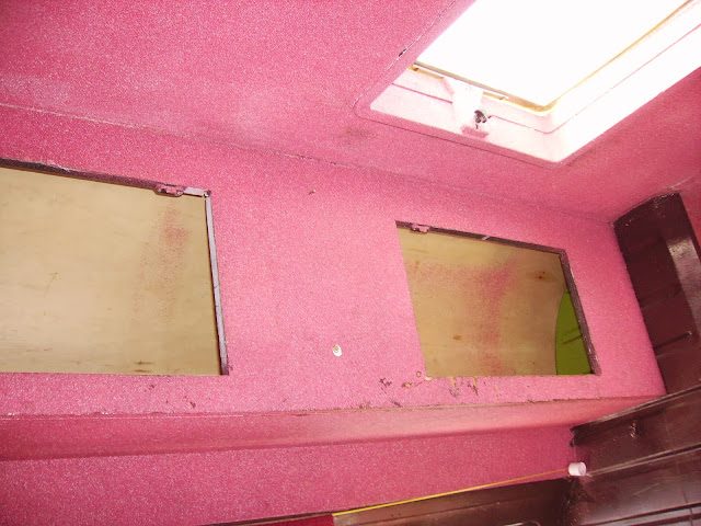

Wewnątrz ma pomalowany środek, zrobione tapicerki, zamontowane drzwi do szafek w zabudowie "wodogłowia"
W najbliższym czasie wyląduje na podłodze płyta oklejona parkietem Bambusowym bo panele podłogowe zbyt długo nie wytrzymały
Prace trwają i powoli ale konsekwentnie poprawiają stan auta

tak do końca pocztowiec to nie jest bo były jeszcze wersje blaszaki z wysokimi drzwiami, ten za to jest akwarium z niskimi ale nadstawka oryginał jak widać na foto. Oryginalny kolor to zielony jak widać na foto po wycięciu nadkola

wstawiany slupek odemnie :) milo zobaczyc , pozdrawiam serdecznie :)
volkstom.pl
26 maja 2013, 12:40
słupek był w super stanie, jeszcze raz dzięki, trochę musiałem go dosztukować ale wyszło nieźle :)

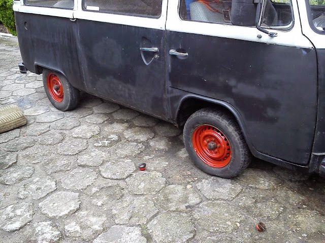

felgi w podkładzie
a tutaj już pomalowane na biało

środek praktycznie jest na ukończeniu, przednie siedzenia są od jakiegoś nissana chyba, z tyłu łóżko westfaliowe no i zabudowa nadbudówki w postaci szafek a'la pawlacze. Na podłodze z tyłu montuję właśnie parkiet bambusowy lakierowany a z wyposażenia od tego sezonu będzie lodówka 12/230V/Gaz firmy Kreft
