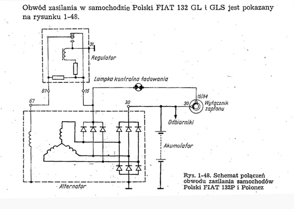

Witam mam problem altek z regulatorem zewnętrznym , regulator kupiony od naszego 126p podczas przekluczenia nie pali sie żarówka jeźeli podepne regulator odwrotnie chodzi o to ze zamienie DF z D+ to świeci gaśnie ale ładuje po 16v nawet i 18v mogą być problem szczotki po chciałem podłączyć altek jako silnik czyli na d+ i d+ dałem plus a na d- mase niby coś sie zaczynało kręcić ale nie dał rady
Brak ładowania
Nie ogarniam czego sobie podpinasz raz tak raz inaczej.
Jakby to bylo bez znaczenia.
Na D+ podpinasz D+ regulatora, ale takze zarowke.
Do DF , DF regulatora.
W Bezpolu czy jak tam zwal, 15 to D+ , 67 to DF
