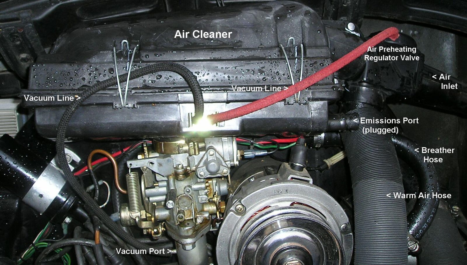

suchy filtr powietrza
10 czerwca 2013, 14:34
W środku jest termostat. Jeśli powietrze pobierane powietrze jest za zimne, co może spowodować mrożenie kolektora dolotowego, to "Air Preheating Regulator Valve" się obraca i zamiast pobierać wlotem po lewej powietrze zimne, pobiera rurą idącą powietrze spod auta ogrzane przez silnik.
Nota bene szukam takiego filtra z działającym termostatem, u mnie jest na stałe na ciepło wsadzone :-D
10 czerwca 2013, 15:07
Nie rozbieralem, ale ta klapka porusza sie poprzez zassanie powietrza rurka czerwona. Czyli jest tam jak as puszka na zasadzie tej w aparacie zaplonowym.
Mnie interesuje miejsce gdzie schodza sie 2 rurki.
W srodku jest zaworek lub 2.
Swoja droga termostat jakis byc musi bo inaczej podcisnienie ciagle by otwieralo przeslone.
