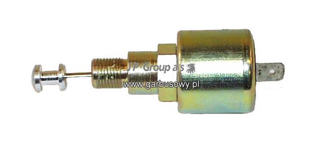

Przysłaniasz dyszę palcem na tym zdjęciu, taki duży walec z lewej strony gaźnika, do którego podpięty jest kabel z cewki zapłonowej.
Wystarczy ją wykręcić i przedmuchać, a żeby sprawdzić czy działa, należy ściągnąć kabel, włączyć zapłon i załączyć z powrotem kabel, jeśli usłyszysz "cyknięcie" to działa.

Chyba przed "diagnozą" warto spytać z jakim gaźnikiem mamy do czynienia :-)
Niektóre modele mają elektrozawór i dyszę wolnych obrotów,a niektóre elektrodyszę.
