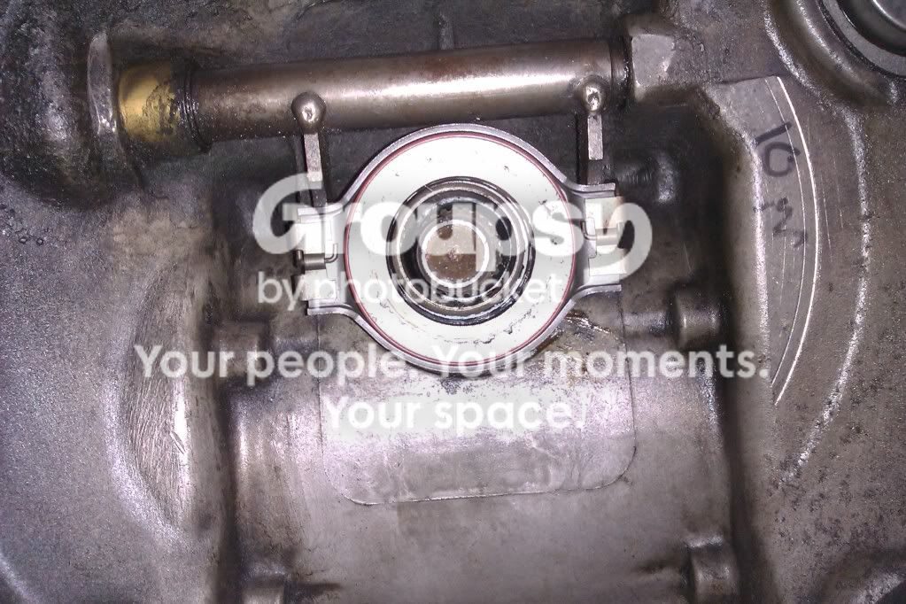

Powiedzcie mi czy to wygląda na pęknięty korpus skrzyni wczoraj przy wyciaganiu silnika zauważyłem i troszeczkę sladów po oleju tam zauważyłem.
Czy jest to duży problem czy nie??

To nie jest pekniecie tylko pozostalosc po procesie odlewniczym. Nie ma koniecznosci obrabiania tego. Moje skrzynie tez tak maja bo sam sie kiedys na tym zlapalem jak zaczynalem zabawe z garbusami.
Mozesz spac spokojnie.

bulikomaniak napisał(a):Nie spadło Ci łożysko oporowe?
nie nic nie spadło w styczniu zmieniałem silnik i jakos tego tak nie zauważyłem..
23 czerwca 2013, 19:29
ale porównajcie ten odlew u Harrego i u mnie. Tam widać odlew a u mnie choźby serio pękło ;/ łożysko tak jest założone i działa silnik już na miejscu to było jedno dniowe wyciągnięcie..

Wyglada podobnie z ta roznica ze u Cb ktos cos tam probowal obrabiac bo widac wokol biegnacej linni. To nie jest pekniecie.

Czy naprawdę nie widzisz, że masz źle założone łożysko? Silnik działa, ale jak długo podziała sprzęgło?
23 czerwca 2013, 21:23
To lozysko wyglada tak jakby spadlo z jednej strony z lapki sprzegla a dokladnie ta mala sprezynka ktora utrzymuje je w wlasciwej pozycji. O ile bedziesz tak jezdzil rozwalisz docisk po za tym nie bedzie ono dzialac plynnie.

U mnie dzis wlasnie rozbieralem skrzynie wymienialem uszczelki polosi przy skrzyni, manszety i zastanowilo mnie wlasnie to.. pekniecie?? :)
U mnie wyglada to na nie regularny ksztalt ale bardziej jak pekniecie niz jak pozostalosci po procesie odlewniczym....
Juz myslalem ze wyjme polosie i zobacze jak to wyglada od srodka, zeby sie nie zdziwic po wlaniu swiezego oleju...
Ale skoro mowicie ze ten typ tak ma....:)
