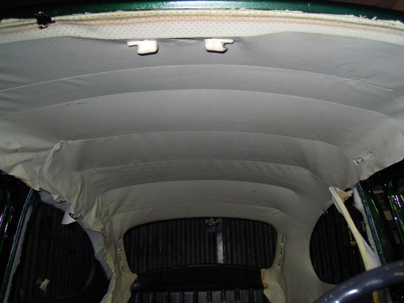

tutaj masz fotę jak zakładałem podsufitkę w 1303
w narożnikach w oryginale były jeszcze nakładaene takie blaszki na tej zakładce, ale tego na fotach nie mam.
tutaj więcej zdjęć z zakładania podsufitki

a tutaj foty z poprzedniego remontu, gdzie podsufitkę zakładał mi fachowiec
https://picasaweb.google.com/1028341836274419…#5805229148979450690
