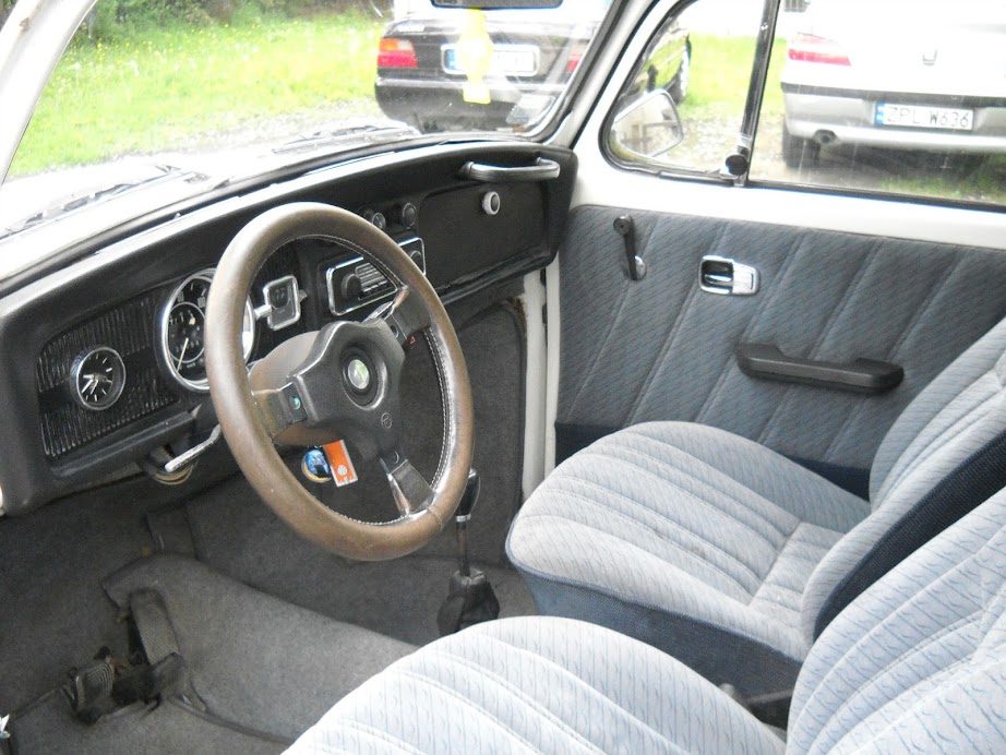

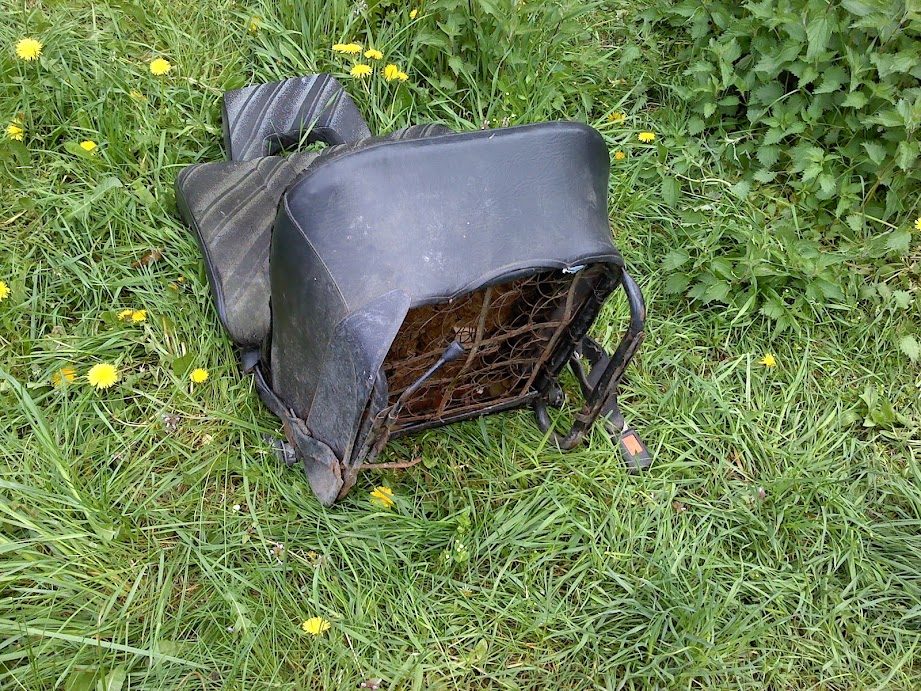

Przymierzam się do kupna nowych płatów podłogowych na fotele z szynami i spotkałem się, że tak to nazwę ze zwykłymi i z prowadnicą w kształcie litery T. Wie ktoś może czym to sie różni i jakie to ma znaczenie? Mam juz fotele i nie chce kupić złych płatów. Tutaj zdjęcia foteli:

delikatnie mówiąc fotele są zmęczone ... jesli masz zdrową podłoge mexową to poszukaj innych foteli

Foteli Mrówa akurat nie muszę szukać bo wg mnie mam ładne w swoim mexie :) podłogę niestety juz nie. Tak jak Ty robie wlasny projekt i chciałbym jednak fotele spręzynowe. Siedziałem na takich i spodobało mi się.

kup płaty pod z taką szyną, jakie masz prowadnice w tych docelowych fotelach. Masz albo "L", albo "T"
3 lipca 2013, 08:14
Lubo wlasnie to chcę zrobic :D w pierwszym moim poscie dodalem linki z fotelamo. Pierwszy przedstawia szyny. Niestety nie wiem jakie sa te roznice aby zweryfikowac jakie mam. Wydaje mi sie ze to są te L

Zrób zdjęcie z przodu tej szynie, albo sprawdź, czy ona ma w przekroju "T", albo "L".
3 lipca 2013, 11:13
Lubo znalazłem jeszcze takie zdjęcie :)
4 lipca 2013, 13:16
Okej czyli mam szyny pod prowadnice L. Dziekuje wszystkim za pomoc :)

Kilka postow wyzej posluzylem sie zdjeciami szyn wlasnie z 62r (te biale w linku) Sa takie same jak moje jednak fotele sa z wczesniejszym stelarzem oparcia niz moje.
