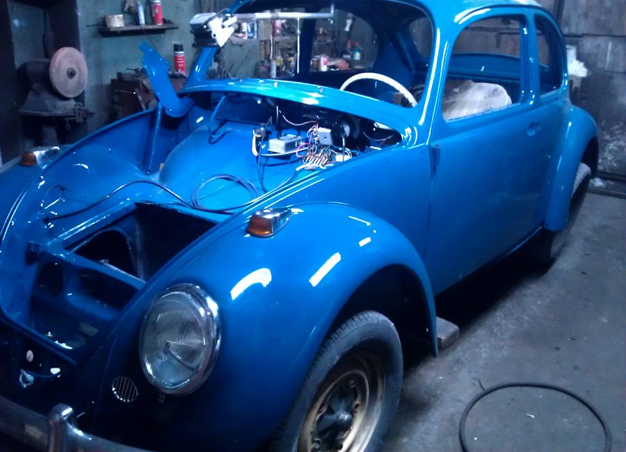

Witam mam pytanie, wie ktoś może czy w 1200A standard model 1965 zawiasy maski były starego typu ?
Zawiasy maski przedniej
Starego typu czyli jakie? I przede wszystkim model na 65 czy model na 66?
Tak jak napisałem wyżej model 65, wszędzie gdzie widzę to modele 66 i one maja właśnie sprężynę a u mnie wszytko wygląda na ori i jest taki zawias na jedną stronę bez sprężyny, jak był do 62 roku bodajże .
Data 11.1965, ale wtedy był już model na 66...

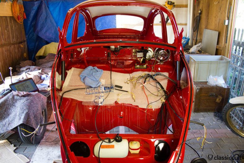

W 65 std, nie było sprężyn. Na ebay.de był niedawno spar z 65 z niemieckiej poczty w stanie nieremontowanym. Mam 76 zdjęć tego samochodu jakby Cie interesowało. Wrzuć zdjęcia swojego koniecznie. Standardy są super.
W 65 nawet fotele były mocowane na śruby do podłogi jak w splitach i ovalach standardach.
Tak wyglądał w nim zawias maski.
