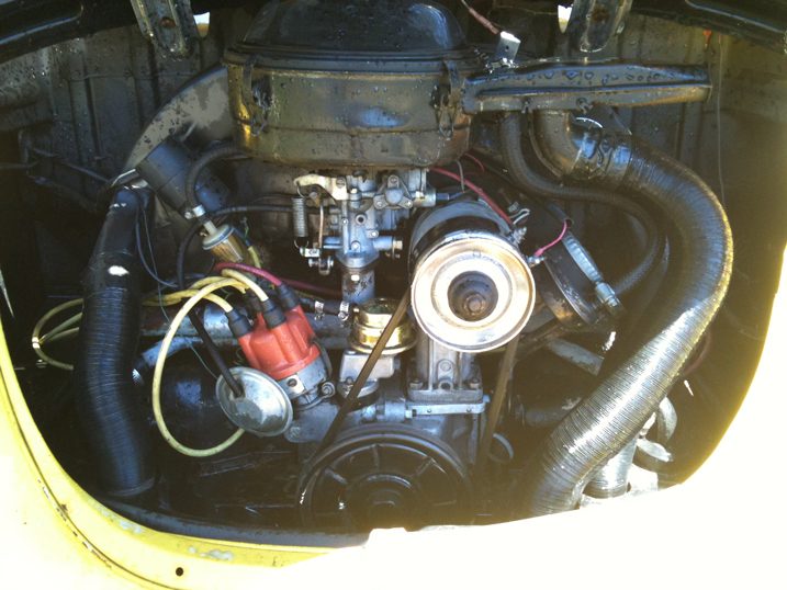

Wszystko jest proste jak sie ma kilka wyjsc w gazniku, tj z lewej i z czola.
Po lewej aparat zaplonowy, a z czola czesto idzie do filtra powietrza.
Bywa ze pod gaznikiem, w kolektorze jest wyjscie tylko nie wiem co tam jest dedykowane.
Pytanie co w sytuacji gdy mam tylko 1 wyjscie po lewej stronie gaznika.
Czy moge tam zalozyc trojnik i podlaczyc filtr z aparatem.
Czy taki uklad nie bedzie zbytnio zaklocac podcisnienia, sterujacego membrana w aparacie ?
Owszem jest opcja by w gazniku dorobic to wyjscie z czola, przerabail ktos ?

Jak dobrze pamiętam to miałem u siebie kolektor podłączony do filtra, aparat z boku do gaźnika.

Scooty, nie do końca masz rację. Silniki 1600 jednodolotowe nie wychodziły z dużymi filtrami z wkładem papierowym.

takie olejowe mam 2..
oba w ładnym stanie..kompletne
tzn jak je ostatni raz widziałem, to były kompletne..
ps.dodatkowa rurka z kolektora jest w uzyciu w półautomacie :)
