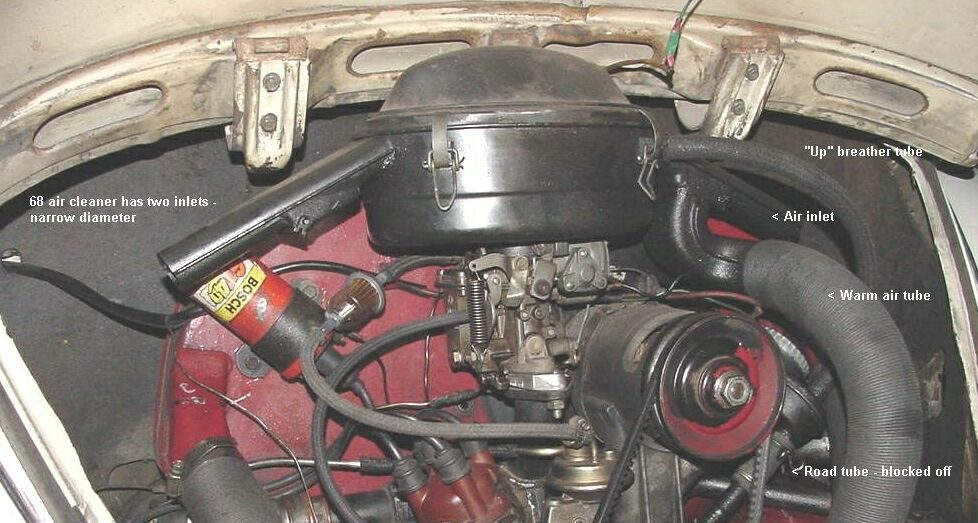

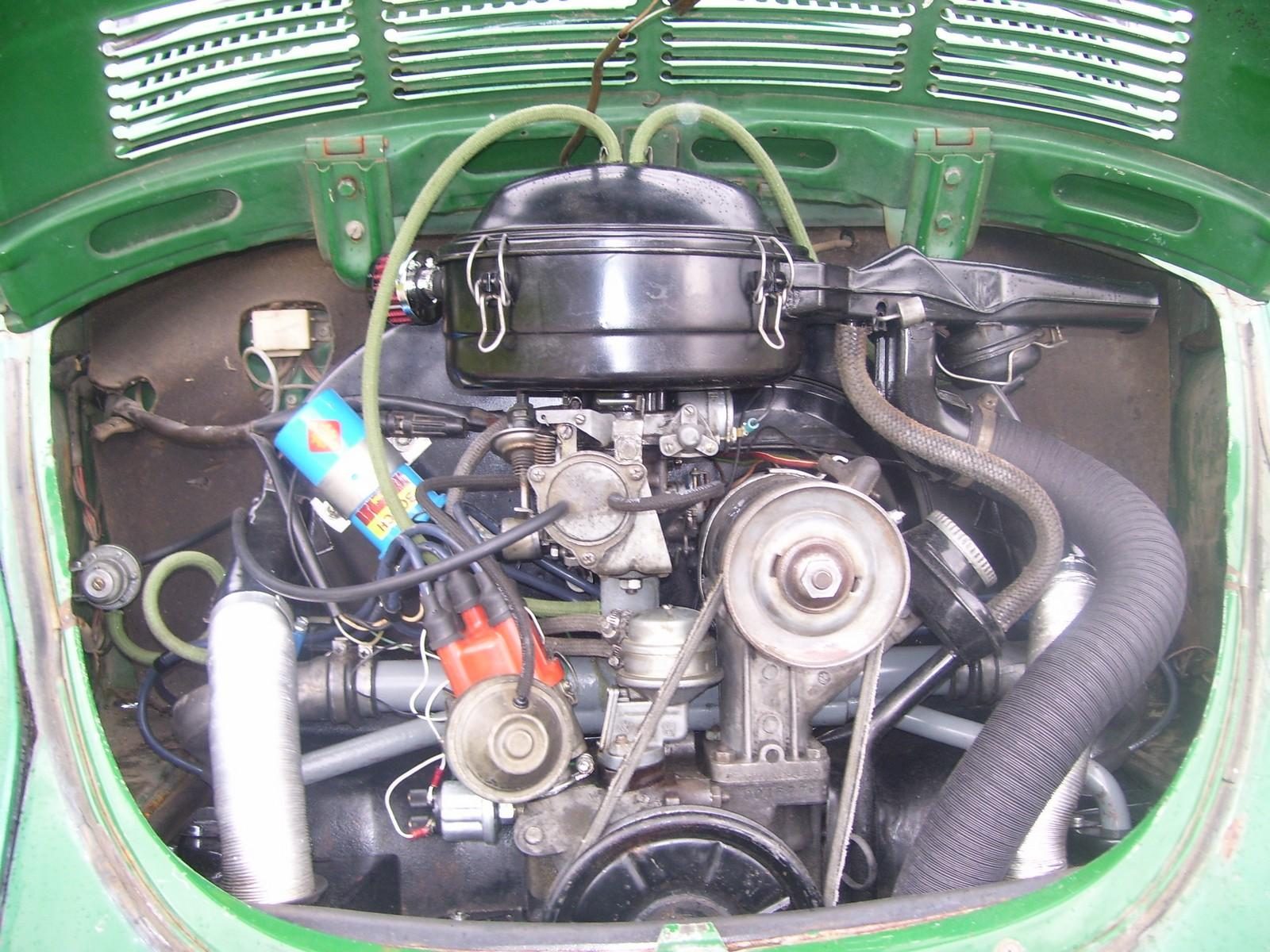

Powinien być raczej na jeden wlot. Ten pierwszy jest do silnika 1500. Ten drygi z dwudolotu a do tego z automatu :)
Sprawdzę CI za chwilę :)
14 października 2013, 09:56
Podalem malo danych.
Silnik posiada tylko rure cieplego powietrza fi 50
Oraz 1 podcienienie do aparatu.
Nie mam na klapkach mocowania ciegna, ale jak trzeba to takowe sie zdobedzie.
Po lewej stronie oblachowania nie mam otworu na taka mniejsza rure.
