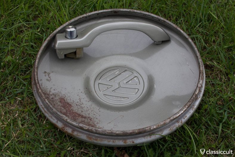

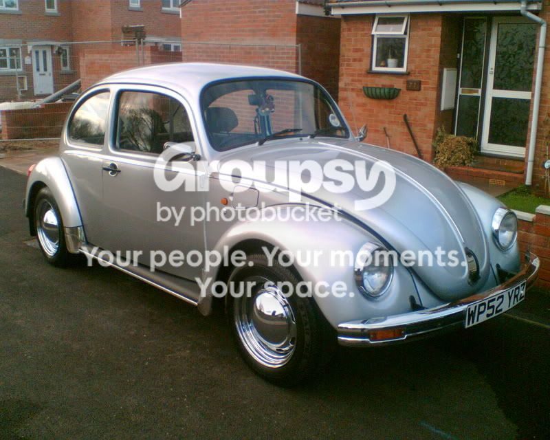

Mam pytanko które mnie jeszcze nurtuje...
wychodziły 2 albo 3 rodzaje dekielków na koła:
bardziej płaskie
http://thumbs4.ebaystatic.com/d/l225/m/m6knFuqC4ibTJa9Vusv7myQ.jpg
i bardziej wypukłe
http://www.speedhunters.com/wp-content/upload…06/IMG_3104_copy.jpg
i teraz dręczące mnie pytanie.
Czy mocowanie tych dekli jest takie samo czy może inne ?
albo czy dekle można dowolnie komponować do kół na 4 czy 5 śrub ?
26 października 2013, 10:34
Zasadniczo są trzy rodzaje dekli:
Wypukłe dziadowe na 5 śrub mocowane na takie klipsy na feldze
Płaskie z felg 66-67 mocowane poprzez wypustki na feldze:
Płaskie z felg 67 wzwyż
Z tego co mi wiadomo nie są zamienne, ale zawsze mogę się mylić.
26 października 2013, 10:38
Innymi słowy, w zależności od tego jakie masz felgi, takie powinieneś mieć dekle :)
