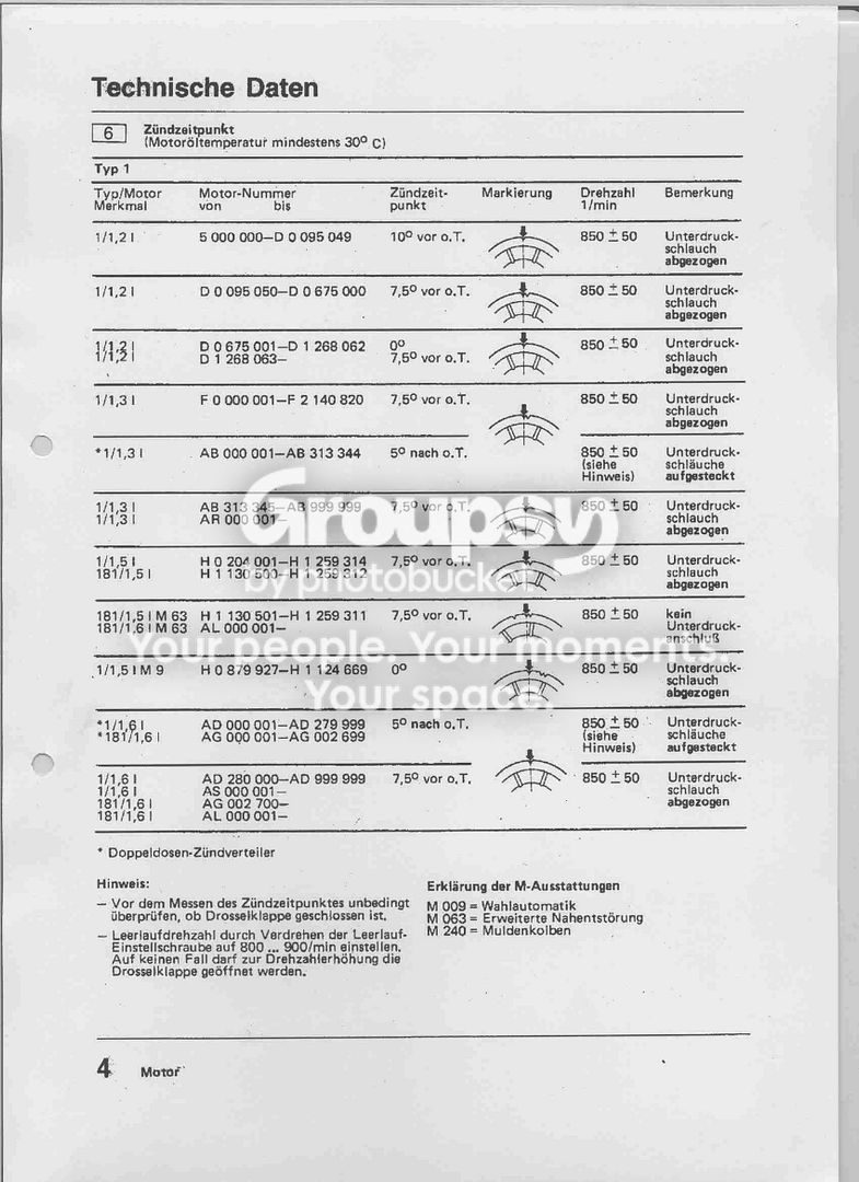

Witam :D
Czytałem, oglądałem, szukałem... i mam pytanie - w silniku 1,6 na podwójnym dolocie zapłon ustawia się z wyprzedzeniem 7st 10st czy na 0 ?
Proszę pomóżcie bo są różne zdania na ten temat.
Jakie jest prawidłowe ustawienie zapłonu dla tego silnika ?
Z góry wielkie dzięki :wink:
17 listopada 2013, 17:00
Czyli muszę odnaleźć nr silnika i wtedy się wyjaśni. Ale na kole mam 3 znaki 0, 7st i 10 st. Ale 5 st...
