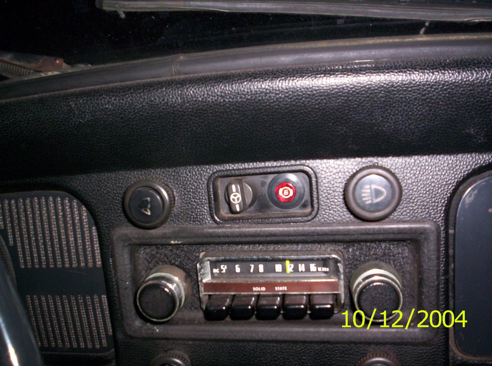

Czy dziura co tu jest ona powinna być czy nie? Chodzi o ta na środku nad radiem, taka zniekształcona

Dziura nad radiem powinna być. Ta z lewej jest na włącznik dmuchawy a ta z prawej na kontrolke hamulców, ponadto dziure na radio chyba masz rozpiłowaną do rozmiaru pasującego do współczesnych odbiorników. Gwintowany otwór przy oknie z tyłu jest na pasy. Pod kanapą po środku pewnie pid tą smołą znajdziesz kolejne dwa
23 kwietnia 2015, 14:59
mało precyzyjnie się wyraziłem. To właśnie jest otwór na włącznik dmuchawy a obok niego na kontrolke

Czyli ja juz powinienem mieć dmuchawe. Masz może fotke gdzie ona jest mocowana i jak ona wyglada?:)
BocheN
23 kwietnia 2015, 15:15
Nie wszystkie 1302 miały dnuchawe
