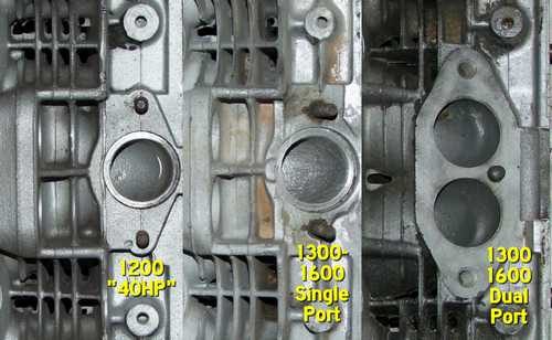

Silnik 1.3 AR z podwójnym podgrzewaniem kolektora (przebity numer chyba nawet widać). Regulator prądnicy z malucha, i z tego co widzę, to masz przekaźnik do podgrzewanej szyby plus bardzo ciekawy wydech :D
Jeśli ma tarcze z przodu, to faktycznie może to być bardzo ładny 1500 rocznik 1969.

Fatycznie z przodu zamontowane sa hamulce tarczowe. Podgrzewana szyba jest. Z tego co i wiadomo to jest silnik 1500, na temat "tlumika" wole sie nie wypowiadac, ogolnie kiedy jeszcze byl w calosci moze i nie wygladal zle ale teraz chyba juz nie mozna tak powiedziec. :P

To nie jest 1500 :)
Ty masz silnik dualport, czyli dwudolotowy, a powinieneś mieć pojedynczy, co więcej 1500 były tylko jednodolotowe, a dwudolotowe tylko 1300 i 1600.

a jednak :) to znaczy ze bylo cos grzebane w dowodzie :( ale w sumie to moze nawet i dobrze bo mam 2 garba o takiej samej pojemnosci tylko ze z 73r :P wiec swoje prace zaczynam od zakupu płatów podłogowych i ich wstawienia :) Panowie a moze jakies wskazówki w pierwszych etapach prac?
26 stycznia 2014, 21:25
W dowodzie może być wszystko ok :) Ale silnik jest raczej zmieniony. Twój powinien mieć H 1 i sześć kolejnych cyfr.
