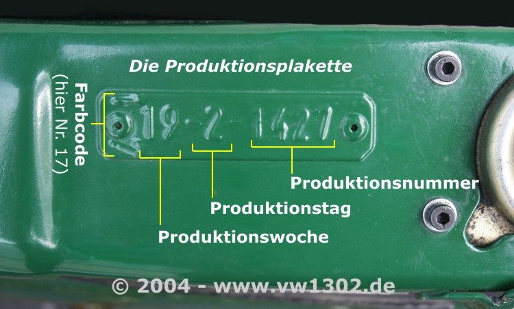

Po numerze podwozia i bez zdjęć nic więcej nie jestem w stanie powiedzieć. Przydałyby się zdjęcia, ewentualnie dane z tej tabliczki znajdującej się na przednim pasie:
4 maja 2014, 16:53
możesz podać dokładniejsze namiary gdzie tej tabliczki szukać
dzięki
4 maja 2014, 17:02
Przedni pas zaraz koło zamka od klapy.
