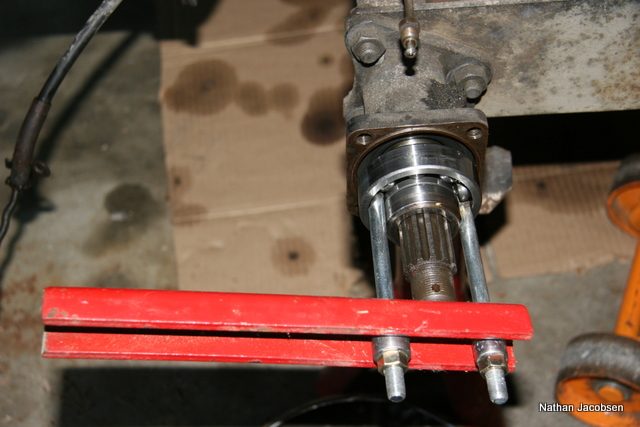

Witam koledzy jak wyjąć łożysko z mokrej półosi?
6 lutego 2014, 21:18
Takim specjalnym ściągaczem najlepiej, ale trzeba go zrobić dopiero :) (chyba, że masz taki specjalistyczny)
6 lutego 2014, 21:25
Buli a ten na zdjęciu to twój prywatny ściągacz?
6 lutego 2014, 21:30
Mój wygląda bardzo podobnie, ale to nie ten :)
Można tez dospawać nakrętkę na środku i w nią tę śrubę wkręcać :)
Po zrobieniu tego ściągacza wyciągnięcie łożyska trwało minutę :D
6 lutego 2014, 21:34

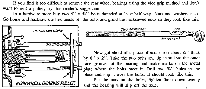

A te szpilki to jakiej masz średnicy?
6 lutego 2014, 21:40
Jeśli dobrze pamiętam to 10. Tam chyba nawet jest napisane, że potrzeba śrubę/pręt nagwintowany, o średnicy 3/8 cala, co w przybliżeniu daje 10 mm :)
6 lutego 2014, 21:44
Dzięki ,zrobię sobie taki ściągacz.Pozdrawiam. :-)
6 lutego 2014, 21:47
arkom napisał(a):Dzięki ,zrobię sobie taki ściągacz.Pozdrawiam. :-)
Zrób, bo naprawdę jest przydatny :)

Witam , zrobiłem sobie taki ściągacz ,ale niestety te nafrezowane końcówki ,które zaczepiają łożysko nie wytrzymywały i urywały się .Podejrzewam że powinny być ze stali hartowanej a nie za zwykłych szpilek.Drugi sposób ze spawaniem też nie wypalił ponieważ spawy się urywały (twarda stal łożyska).Zrobiłem tak jak mi poradził kolega mechanik :nacinałem łożyska szlifierką z cienką tarczą i za pomocą ostrego przecinaka i młotka rozkruszyłem zakały w 20 minut. :D
8 lutego 2014, 18:02
Najwidoczniej zostawiłeś za mało "mięsa" na końcach ;)
Co do nacinania i napierdzielania młotkiem, to nie jest dobry pomysł ;) Łożysko rozłupałeś, ale co się działo po drugiej stronie półosi?
8 lutego 2014, 18:09
Jak było za dużo "mięsa" to nie chciało wejść,a młotkiem rozłupywałem zewnętrzną bieżnię ,wydłubałem kulki a wewnętrzna bieżnia łatwo zeszła.A tak poza tym to bez przesady z tym waleniem młotem :lol: jak się ponacina to dosyć łatwo pęka .Pzdr. :D
