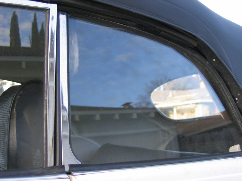

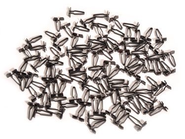

Mam problem z montażem uszczelek przy oknach. Generalnie chodzi o to że mam oryginalne otwory na montaż uszczelek na klipsy , na uszczelce jest jeszcze listwa ozdobna. Jak wpinam to w otwory i podnoszę oraz opuszczam tylną ćwiartkę ( to w Kabrio ) to klipsy nie trzymają uszczelki i guma wyskakuje z klipsem z otworów. Czy w otworach tak jak przy montażu listew bocznych powinny być jakieś dodatkowe gumy ? Czy może inaczej się to blokuje ?
Klipsy w zestawie z uszczelkami przy oknach i z listwami ozdobnymi były takie :
Chodzi o te uszczelki na dole szyby :

u mnie jest podobnie. Wymieniałem uszczelki na nowe (zbieracze wody) i jak otwieram okno to uszczelka zawija się do środka. Smarowałem to już delikatnie żeby był lepszy poślizg ale nic to nie daje. Niestety do tej pory a wymiana była 3 lata temu mam w jednym oknie wsadzony pasek pleksi po którym szyba jeździ. Podejrzewam, że u Ciebie również jest to za bardzo spasowane i szyba uszczelkę wyrywa z prowadnicy. Może podgrzanie pomoże?

W moim kabrio 1500 z 69 r tylna uszczelka nie jest na klipsy tylko przykręcana na wkręty. Nie ma problemu z otwieraniem i zamykaniem. Zawsze uszczelka jest na miejscu. Klipsy może mają niska jakość i dlatego nie trzymają.

1303 też ma na wkręty.
