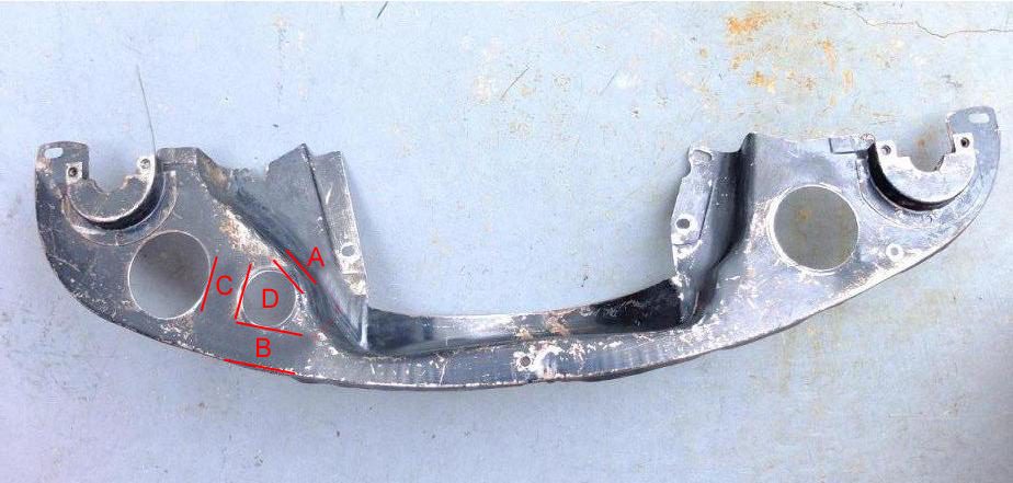

Witam.
Kupiłem blachę taką jak na poniższym zdjęciu ale bez zaznaczonego otworu na podgrzew gaźnika. Prosiłbym któregoś z forumowiczów o zwymiarowanie tego otworu:
Chodzi mi o średnicę i położenie względem np. najbliższego otworu. Blacha jest do silnika 1300.
13 lutego 2014, 00:14
Mam szablon z blachy mogę pożyczyć. Lub jutro mogę zmierzyć bo mam garba pod ręką.
13 lutego 2014, 00:56
Jak byś mógł to zmierz, szablonu nie będę pożyczał :) Dzięki.
15 lutego 2014, 21:43
Się namęczyłem żeby to czerwone koło wywalić :D
Wymiary:
A = 8mm
B = 31mm
C = 20mm
D = 38mm średnica otworu.
Ciężko to mierzyć na poskładanym silniku. Mam nadzieję że się nie pomyliłem.
