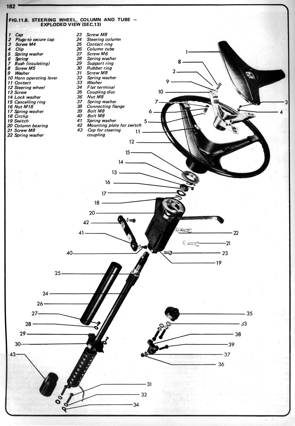

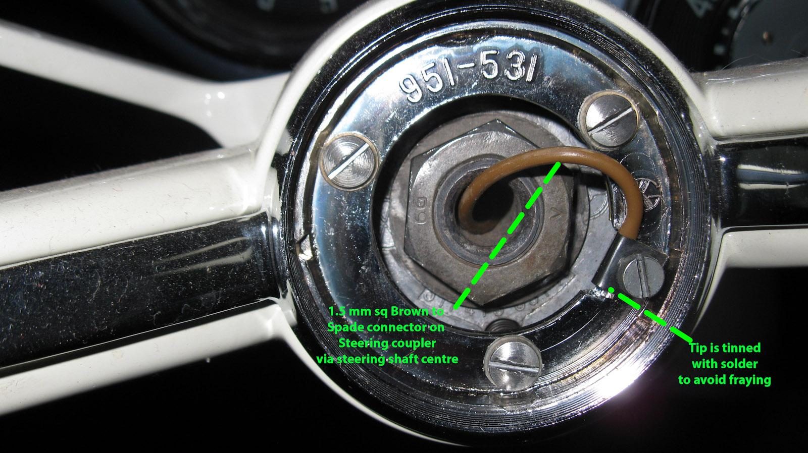

Chłopaki wstyd się przyznać ale zakreciłem się i nie wiem jak to prawidłowo powinno być. Tzn podlączenie kierownicy-klaksonu
Mex z 84 roku
W kolumnie kierowniczej mam tą blaszkę co dotyka pierścienia kierownicy po jej zamontowaniu.
Kierownica w środku ma klakson i miejsce na przykręcenie kabelka.
I tu mam pytanie gdzie ten kabelek powinien być przykręcony z drugiej strony ?

Wydaje mi się, że powinieneś mieć kolumnę, przez którą przechodzi kabel.

Kolumna z kablem i tym samym kierownica nie potrzebuje ślizgu

Trzeba było dopasować i rozkompletować inną kierownicę sport ale się dało i wszystko działa ;)
